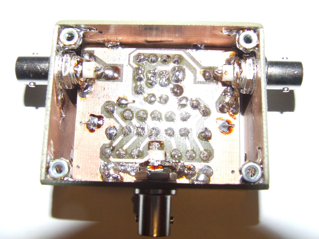

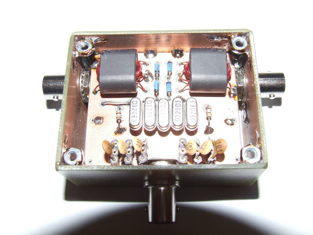

Kolejno zupełnię dokumentację o rysunki konstrukcyjne poszczególnych przystawek. Na początek najbardziej złożony element - mieszacz monitora.
Przy okazji zwracam uwagę na kilka szczegółów montażowych:
- otwory na gniazda powinny mieć obustronne spłaszczenie co dodatkowo usztywni ich mocowanie.
- wszystkie połączenia do masy powinny być lutowane z obu stron płytki.
- płytka powinna być włożona do obudowy i oparta na zamontowanych wcześniej gniazdach a następnie dolutowana do obudowy z obu stron w kilku punktach.
- gniazda powinny być dolutowane do płytki - dla ułatwienia np. za pomocą srebrzanki obejmującej masę gniazda.
- nakrętki mocujące wkręty pokrywki trzymają się lepiej jeśli zostaną dodatkowo oblutowane cienką srebrzanka lub drutem miedzianym 0.4mm dolutowanym z obu stron nakrętki do ścianek pudełka.
- w moim układzie zarówno rezonatory kwarcowe jak i kondensatory są mocowane w podstawkach wykonanych z pinów precyzyjnych co ułatwia właściwe zestrojenie filtru
