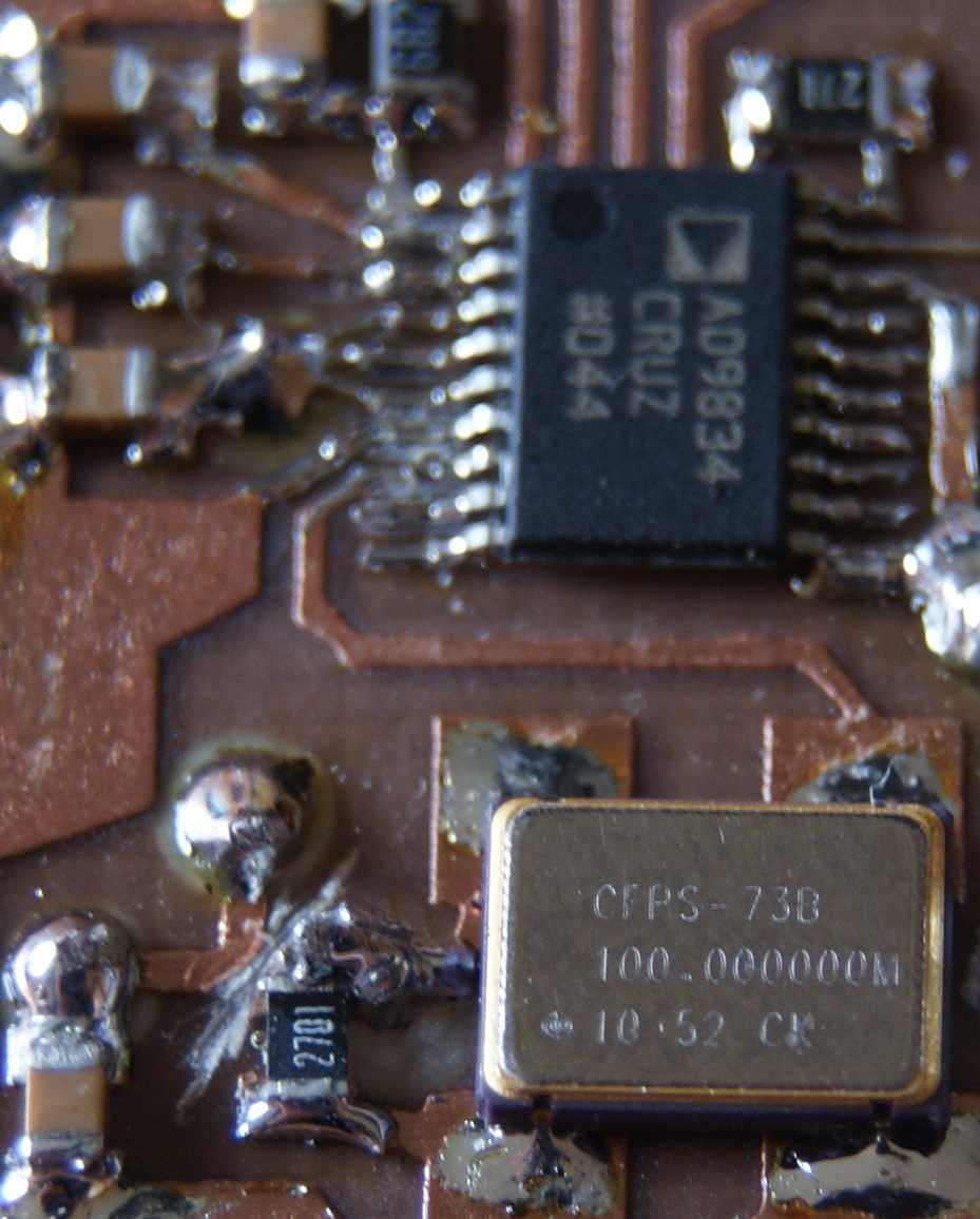

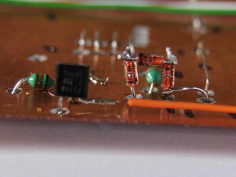

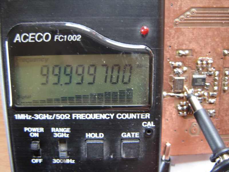

To czekam na wyjaśnienie. Na fotkach drobne zmiany w zasilaniu AD8014 i generatora kwarcowego. Ad8014 zasilany przez 78L09. Napięcie zasilania dla generatora obniżone diodami.Widać miejsce przecięcia ścieżki zasilającej generator.
