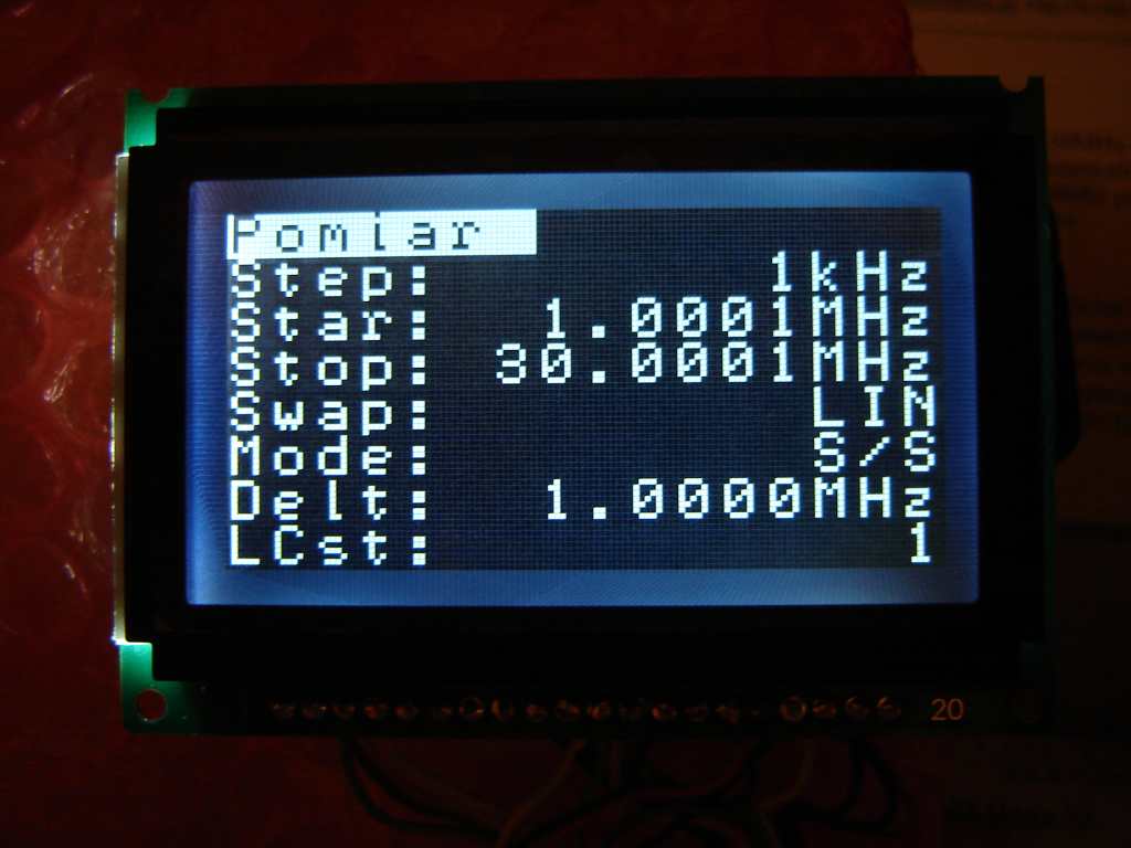

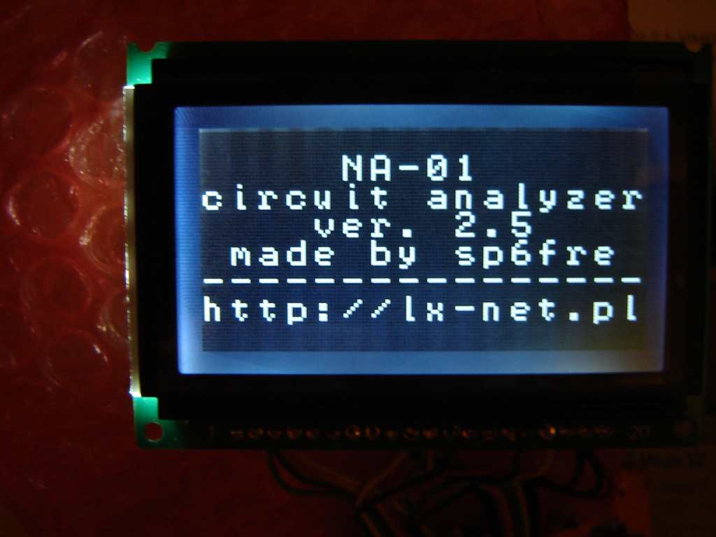

Sprawa z LCD wyjaśniona. W wyświetlaczach z serii WG... pin SC1 odpowiada za lewą stronę wyświetlacza.
W wyświetlaczu który zastosowałem jest dokładnie odwrotnie. Zamiana miejscami SC1 i SC2 i jest OK.
