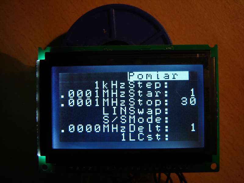

No właśnie jak samodzielnie zmienię kod to może wyjść z tego EKG.
LCD jest w drodze i jak tylko podłącze to wrzucam fotkę.
Po dalszym porównywaniu schematu z PCB znalazłem drobną różnicę.
14 noga ATmega wchodzi na kolektor tranzystora npn i 3,3k do plusa oraz 15 noga przez opornik 20k na bazę traznystora pnp.
Tak jest na pcb. Na schemacie troszkę inaczej.
Trzymamy się PCB?
Jak powinno wyglądać poprawne połączenie?
Witam!
Podłączyłem LCD do układu. Na razie samą Atmega z kwarcem.
Prawie dobrze ale jak wiadomo prawie robi różnicę.
Mam delikatne przesunięcie tekstu na lcd.
Na wyjściu AD8307 pin 4 jest filtr 2x10n oraz dławik 33uH, który jest powielony przy ATmega. Na schemacie jest tylko jeden?
Wykonujemy go 2 razy tak jak na PCB?
