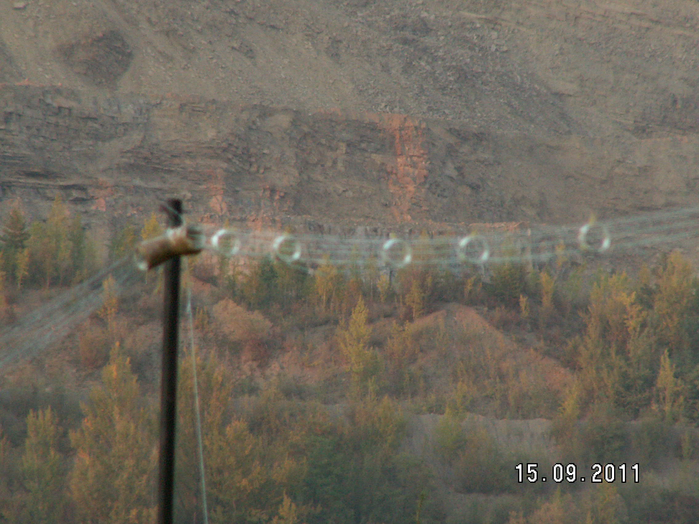

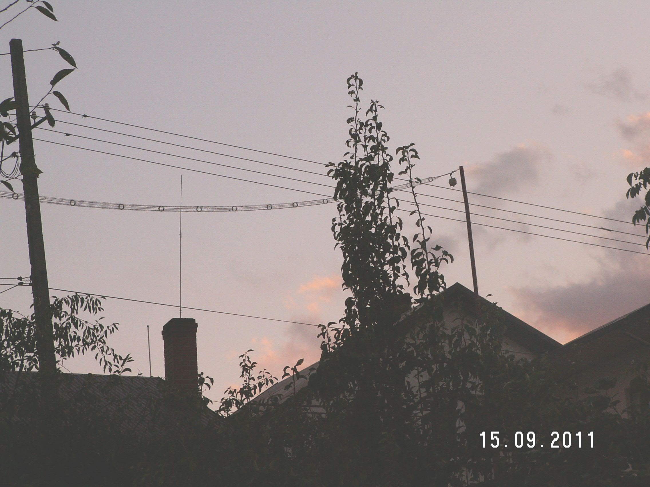

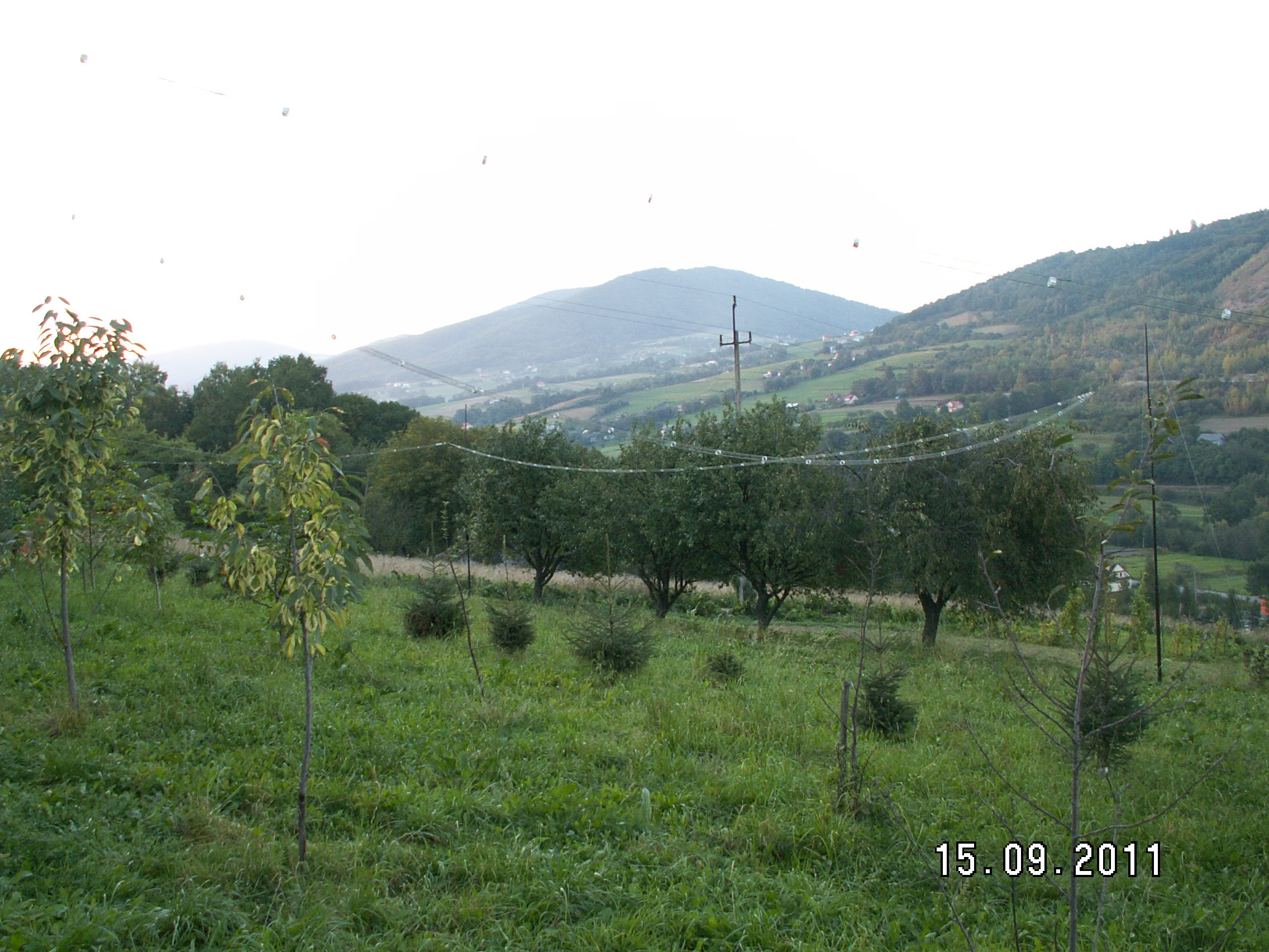

Zgodnie z opisem w dziale kuźnia pomysłów wykonałem antenę klatka Nadenenki jako pętla na 160m . Pierwsze testy pokazały że mi się nawet udało osiągnąć zamierzony cel tak w 95% .Antena stroi się bardzo ładnie w 3 pasmach tj.1,8 3,5 i 7 MHz .Muszę ją tylko troszkę przykrócić bo ciut mi za nisko siedzi .Pasmo przenoszenia przy średnicy 5 cm to około 450 kHz , czyli tyle co planowałem .Taka rada jakby ktoś chciał takową antenę zrobić ; po pierwsze dużo miejsca , po drugie duuuuuużo cierpliwości ja swoją montowałem popołudniami przez 3 miesiące .
