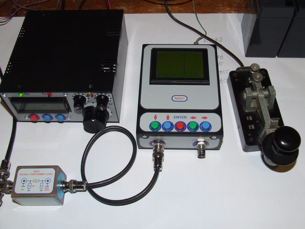

Na razie chciałbym pokazać jak działają w praktyce funkcje pomiaru mocy i analizatora widma. Jako obiekt doświadczalny posłużył mi transceiver grp z odbiornikiem o bezpośredniej przemianie oraz stopniem mocy na IRF510 pracującym w klasie B za którym działa zwykły filtr typu pi. To urządzenie opisałem na swojej stronie:
Trx Druh

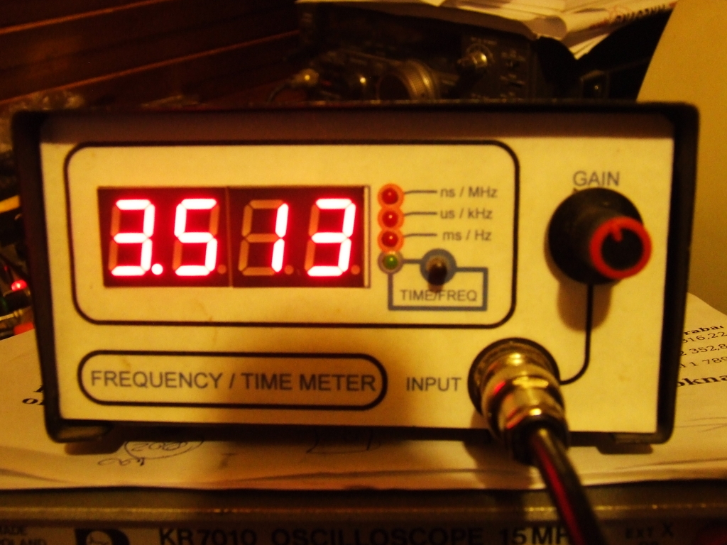

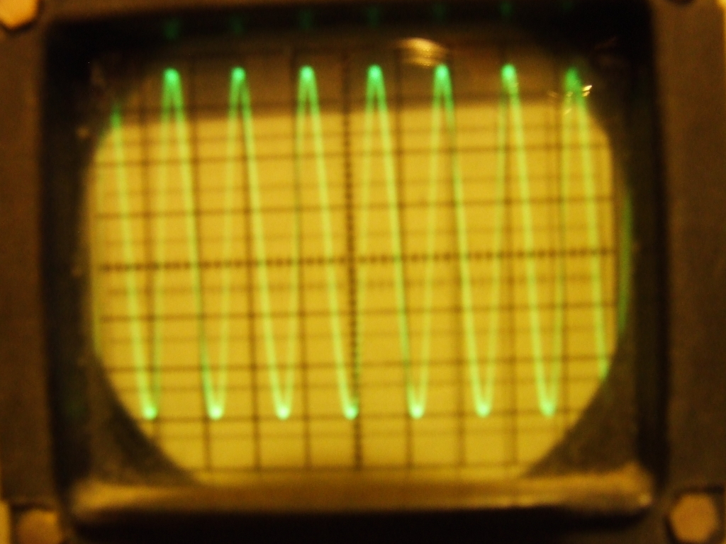

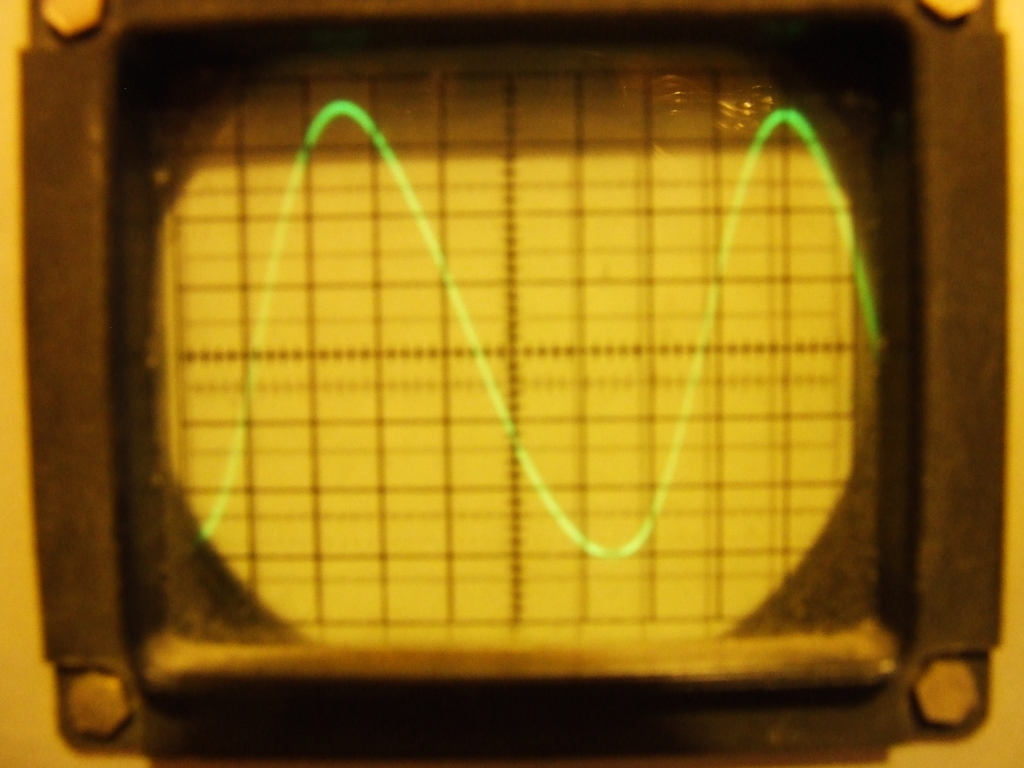

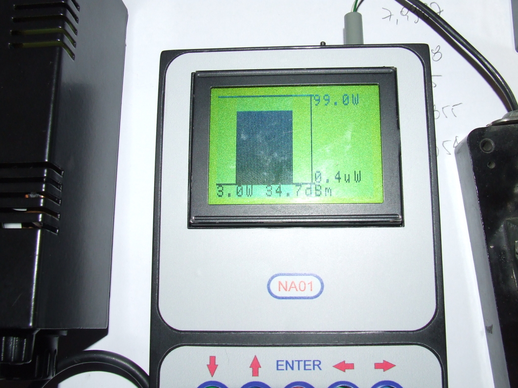

Pierwsze zdjęcie pokazuje układ do pomiaru mocy. Na kolejnych jest częstotliwość nadawania oraz kształt krzywej na wyjściu układu na sztucznym obciążeniu w dwóch skalach czasowych gdzie na dokładniejszym zdjęciu (rozciągnięcie 5 krotne) widać, że kształt krzywej na wyjściu to "prawie" sinusoida, "prawie" bo nachylenie zboczy narastającego i opadającego są wyraźnie różne. Kolejne zdjęcie to pomiar mocy na mierniku a zmierzona wartość jest niemal identyczna jak ta jaką da się wyliczyć na podstawie wartości odczytanych z oscyloskopu. Jak widać moje urządzenie ma moc ok. 3W.

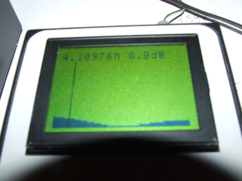

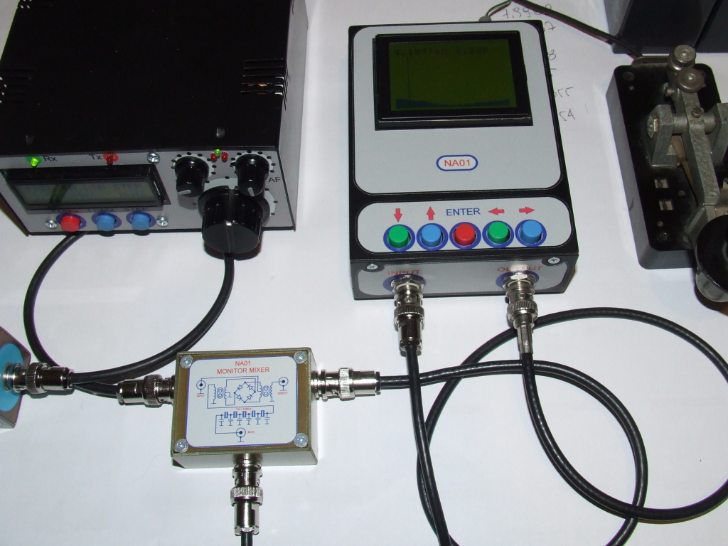

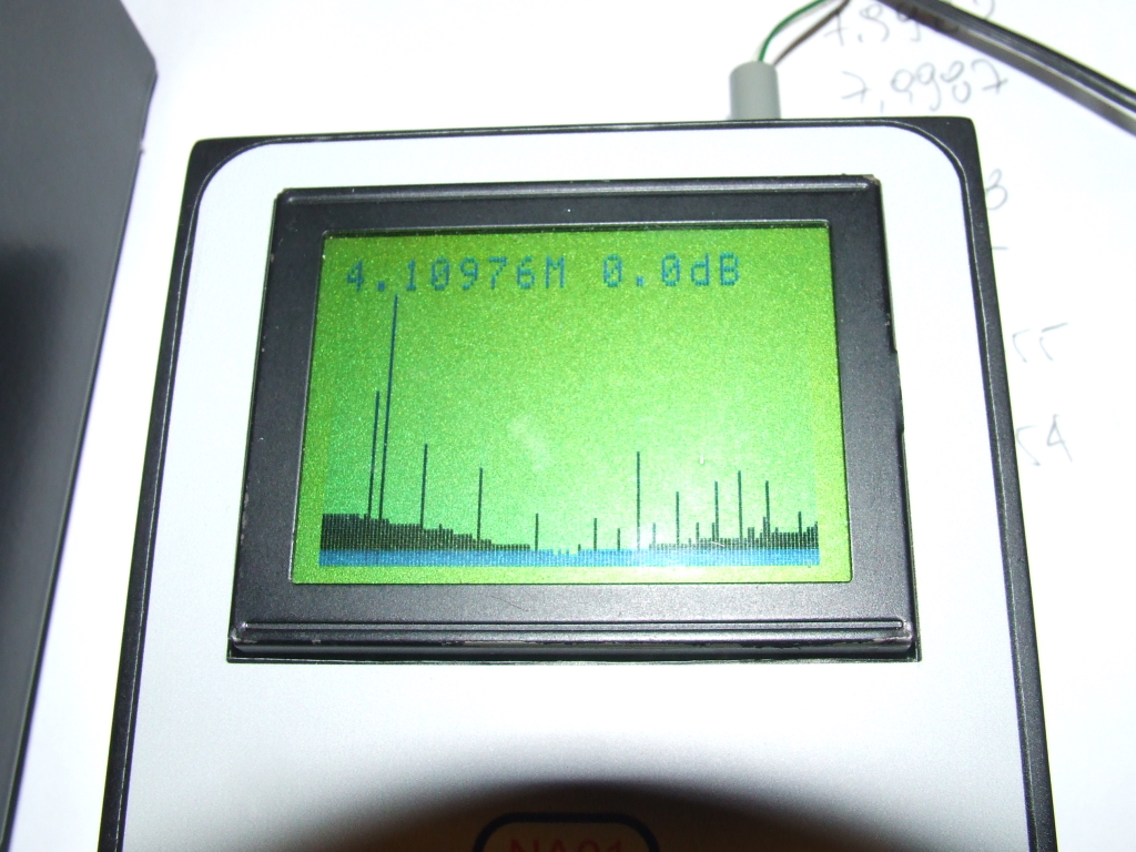

Na kolenym zdjęciu widac układ do pomiaru widma a badany sygnał pochodzi z gniazda monitora sztucznego obciążenia (tu poziom sygnału jest stłumiony w stosunku do mocy w obciążeniu prawie 30dB). Na kolejnym zdjęciu widać widmo przy podniesionym kluczu - wskaźnik częstotliwości jest ustawiony nieco wyżej niż podstawowa częstotliwość pracy nadajnika (ok. 4.11MHz). Ostatnie zdjęcie pokazuje widmo nadajnika w paśmie prawie do 30MHz. Pierwszy prążek to sygnał podstawowy (3.513MHz), kolejny to druga harmoniczna na 7MHz (poziom ponad -20dB), dalej trzecia na ok. 10.5MHz a las prążków w prawej części ekranu wymaga dokładniejszej analizy ;-)
