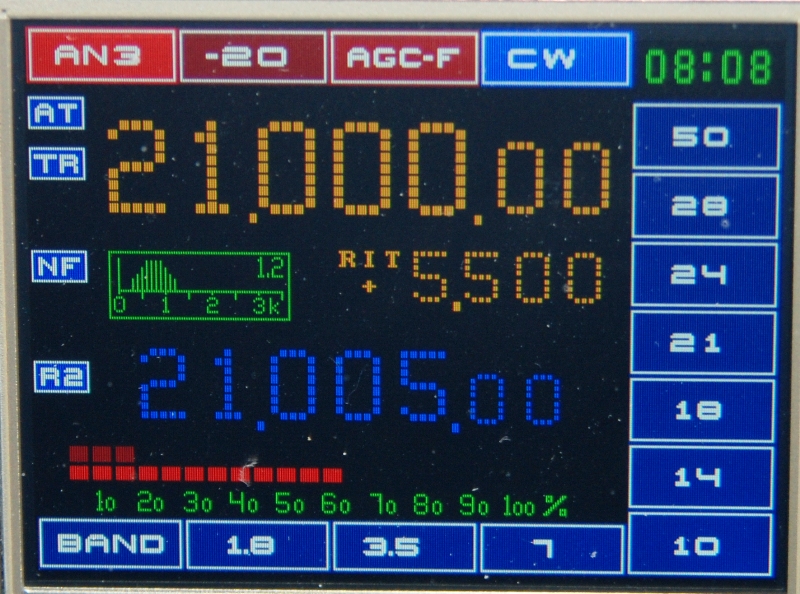

Kilka wyjaśnień do konstrukcji sterownika syntezy:
- niestety, nowoczesne elementy trochę kosztują ale ceny szybko spadają. Procesory Xmega są już praktycznie na tym samym poziomie co ATmega128, ceny wyświetlaczy też spadają. Przy panelu dotykowym opada koszt klawiatury, dodatkowych klawiszy oraz wykonania mechaniki pod te elementy.
- duży pobór prądu przez układy DDS oraz wyświetlacze kolorowe jest jedną z większych wad tych rozwiązań ograniczających zastosowanie do urządzeń stacjonarnych
- sam sterownik jest dość prosty (wyświetlacz TFT, procesor, karta SD, porty na złączach. Wszystkie dodatkowe elementy będą na zewnętrznych modułach (DDS-y, rejestry szeregowe, interfejsy USB, RS485). Takie podejście daje dużą uniwersalność konstrukcji i łatwość modyfikacji. Łatwo możemy na takim module zrobić inne urządzenia np. konsolę do skrzynki lub jakiś przyrząd pomiarowy.
- ze względu na montaż (TQFP64, nogi co 0,8mm) wybrałem procesor Xmega-A3 a nie jeszcze lepszy Xmega-A1 (TQFP100, nogi co 0,5mm). W razie obaw o lutowanie zawsze możemy kogoś poprosić o pomoc, to tylko jeden układ.
- tak jak napisał powyżej Jarek karta SD zdecydowanie podnosi funkcjonalność układu i upraszcza wymianę oprogramowania. Złącze jest bardzo tanie a jakaś karta prawie zawsze jest pod ręką. Tak jak pisałem wcześniej procesory Xmega wymagają innego programatora. Dzięki karcie będziemy mogli aktualizować oprogramowanie bez programatora a nawet bez dostępu do komputera oraz zerowej wiedzy na temat programowania procesorów (opis Jarka powyżej).
- jeśli uda się zrealizować wszystkie funkcje (obsługa kilku DDS-ów, DSP, anten, skrzynki) to nie będzie to tylko synteza a raczej komputer pokładowy do amatorskiego tranceivera.
PS.

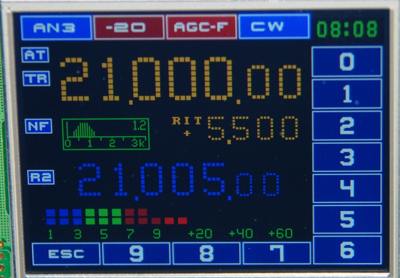

Może taka klawiatura numeryczna, oraz wybór pasma, nie zasłania zasadniczego ekranu, może być traktowana jak MENU.
