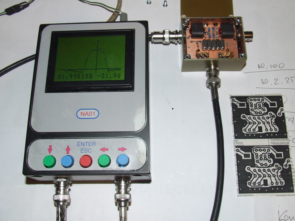

Dziękuję za kolejną cenną uwagę na temat programowania w Bascom-ie. Muszę przy okazji sprawdzić jaki jest zysk z takiego postępowania bo faktycznie często używam funkcji, nawet dla niewielkich ale często powtarzalnych zadań. To oszczędza kod, szczególnie jeśli jest związany z wyświetlaczem, który jest chyba największym "pożeraczem pamięci".

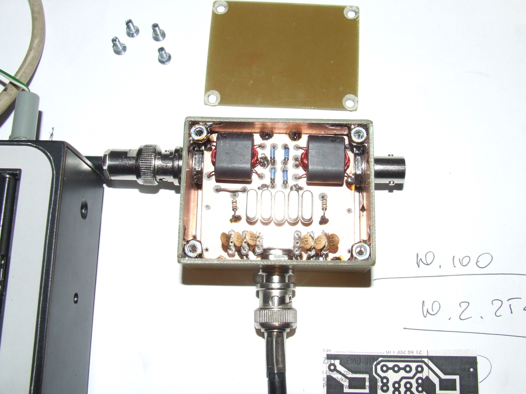

Po dłuższej, przymusowej przerwie mam nadzieję doprowadzić temat do jakiejś kropki. Na razie "spakowałem" ostatni dodatek miernika - mieszacz do pudełka. Dobrałem również nieco staranniej elementy filtra mieszacza. Z 6 kwarców jakie posiadałem wybrałem dwie pary różniące się o ok. 1kHz oraz piąty kwarc o częstotliwości leżącej pomiędzy tymi parami. Kwarce ułożyłem symetrycznie lokując niesparowany kwarc w środku drabinki i okładając go z boku jedną parą oraz na brzegach drabinki drugą parą. W ten sposób uzyskałem charakterystykę jak na zdjęciu. Pasmo przenoszenia na poziomie 3dB to 2.4kHz a na poziomie 20 dB 3.6kHz. Częstotliwość środkowa filtru to 31.995 a zafalowanie w paśmie jest mniejsze niż ok. 2dB.
Mieszacz pomiarowy ma pudełko o wymiarach 60/47/28mm bez gniazd. Zamówiłem również atrapy opisowe na wszystkie wykonane już urządzenia. Atrapy powinny dotrzeć do mnie w najbliższym tygodniu.
Pozstaje więc "tylko" dokończyć programowanie funkcji monitora oraz zebrać wszystkie dane w formie spójnego opisu usuwając przy okazji wszystkie średnie i małe błędy funkcjonalne ;-)
Mam już jednak w planie poszerzenie funkcji miernika o pomiar częstotliwości do czego wykorzystam wyjście sygnałowe miernika. Tą jednak funkcję przewiduję w kolejnym wcieleniu urządzenia bo wymaga dodania wzmacniacza i preskalera wejściowego a zatem modyfikacji układu druku.
