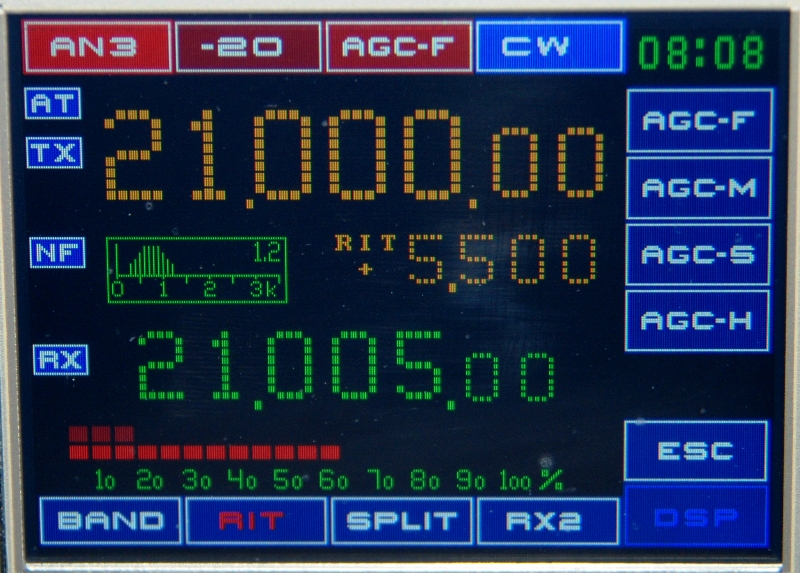

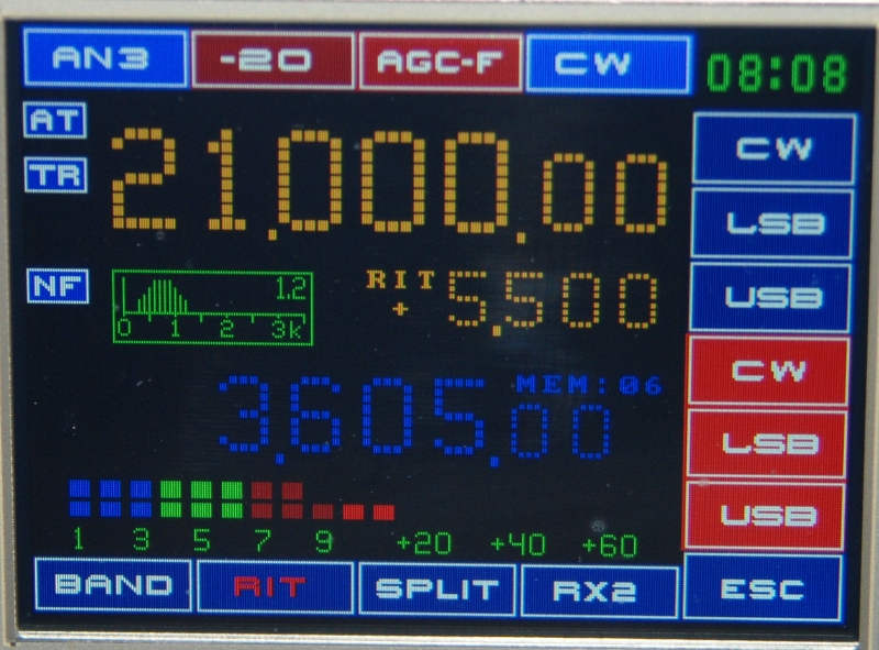

Kilka modyfikacji podstawowego ekranu syntezy:
- podwójny S-metr, chwilowy oraz wartość maksymalna;
- dynamiczne MENU na pionowych klawiszach z prawej strony;
- podczas nadawania na czerwono podświetlany jest nr. anteny;
- podczas nadawania na miejscu S-metra wyświetlana informacja o wartości padającej i odbitej;
- pomiar mocy i SWR-a będzie wyświetlany cyfrowo;
Zastanawiam się nad kilkoma kwestiami:
- co oprócz częstotliwości warto zapisać w pamięci (nr. anteny, modulacja, filtr, ??);
- RIT, czy po wyłączeniu rita nastawa ma się zerować czy pozostać w pamięci;
- czy konieczny jest XIT (jest zmiana częstotliwości) ?;
