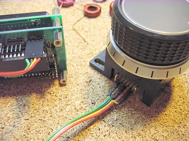

Aktualnie na "znanym serwisie aukcyjnym" są oferowane ciekawe enkodery -
no może nie są one "w wykonaniu home-made" ale do home-made się chyba nadają:
http://www.allegro.pl/show_item.php?item=735380594
wersja mechaniczna - jeszcze nie podłączałem, ale ciężką gała od starego FT
bardzo przyjemnie się tym kręci Smile Może się nada do mniej krytycznych zastosowań (tylko 62 CPR, no i mechaniczny...)
http://www.allegro.pl/item737373877_enko...yczny.html
a to podłączyłem do syntezy Piligrima - działa OK
zresztą oferowana cena za 500 CPR (i tyle ma!) nie jest chyba zbyt wygórowana?
Uwaga! To jest używana część od jakiegoś CNC - nie 'ganz neue element'! Undecided
Na foto sposób podłączenia do syntezy OLEG_9 - dodatkowo zamiast R6 trzeba dać 0R (zworka).
