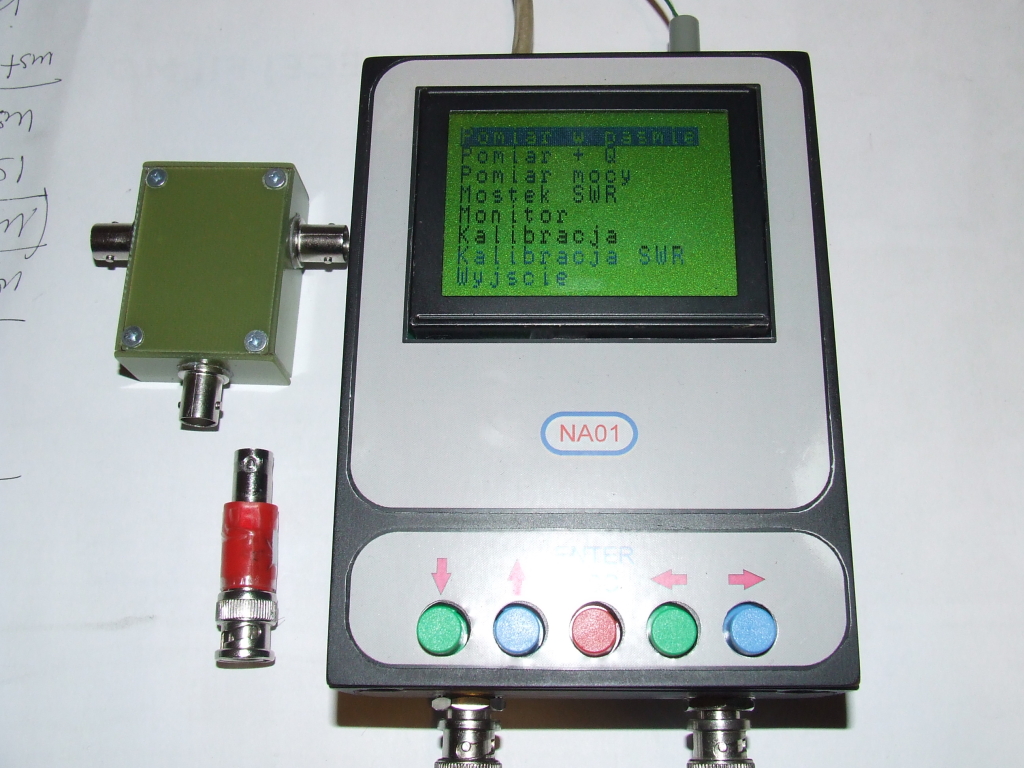

Oprogramowanie z funkcją pomiaru mocy nadaj się już do pokazania. Ustawienia bitów fuze jest takie jak wcześniej. Dynamika pomiaru mocy zależy od zastosowanego tłumika. W moim przypadku to ok. -27dB (nieco ponad 400 razy) co zapewnia pomiar w zakresie od mikrowatów do ok. 100W. Jak pisałem wcześniej pomiar jest najdokładniejszy w okolicach mocy kalibracyjnej. W moim przypadku to ok. 27mW na częstotliwości 5MHz czyli wewnętrzne źródło mocy miernika.

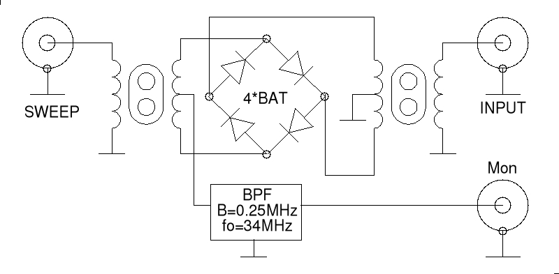

Tym samym mogę przystąpić do realizacji ostatniej, podstawowej funkcji pomiarowej, którą nazwałem skromnie "Monitor". Mam nadzieję uzyskać w niej jakąś funkcjonalność analizatora widma co najmniej jakościową.
Ponieważ cały system nie rości sobie pretensji do technologii "high end" to i w tym przypadku spróbuję z najprostszym systemem jako mi przychodzi do głowy. Zastosuję podwójnie zrównoważony mieszacz na diodach Schotky oraz filtr pasmowy o paśmie ok. 250 kHz i częstotliwości środkowej 34MHz.
Sygnał SWEEP fs z miernika będzie przestrajany w zakresie od 34 do 4 MHz co zapewni dla sygnału wejściowego o częstotliwości fx, na wyjściu mieszacza dwa sygnały: fs+fx oraz fs-fx. Ponieważ za mieszaczem znajdował się będzie filtr o częstotliwości 34MHz to sens ma jedynie równanie fs-fx=34 co przy przestrajaniu od 34 do 4 MHz da na wyjściu sygnał dla Fx od 0 do 30MHz.
A wybrane pasmo przenoszenia filtra za mieszaczem wynika z kroku sterowania jaki można uzyskać dla 128 próbek w pasmie 0-30MHz (30MHz/128=0.23MHz). Będzie to stanowić problem dla obserwacji w węższym pasmie i być może trzeba będzie dynamicznie zawężać pasmo pomiarowe lub zastosować drugą przemianę.
Przy okazji proszę o informację kolegów mających rozeznanie w tym zakresie na temat gotowych, niedrogich oraz łatwo dostępnych podwójnie zrównoważonych mieszaczy diodowych pracujących w pasmie do 50MHz.
