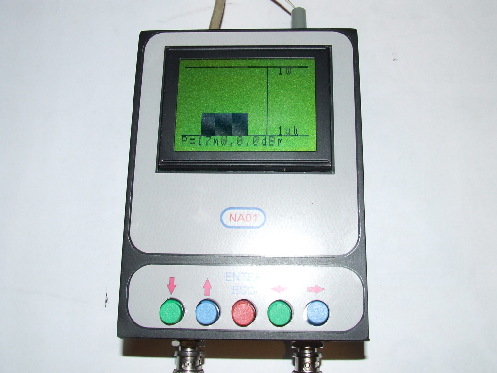

Mogę już pokazać jak mniej więcej będzie wyglądał pomiar mocy. Przed pomiarem trzeba będzie skalibrować głowicę i na tej podstawie zostaną określone: górny i dolny próg pomiaru (pokazane na zdjęciu wartości są na razie przykładowe). Widoczny na zdjęciu słupek będzie proporcjonalny do mierzonej mocy a w dolnej linii widać będzie wartość mocy w mW oraz w dBm. Na razie mam jednak dwa problemy. Po pierwsze z właściwym odniesieniem mierzonej mocy do mocy referencyjnej (ustawianej podczas kalibracji) ale większy problem mam z programatorem :-( Używam prostego programatora ISP poprzez port LPT i zablokowałem sobie już drugi układ Mega32. Jak tak dalej pójdzie to zanim skończę programowanie to zbankrutuję ;-)
