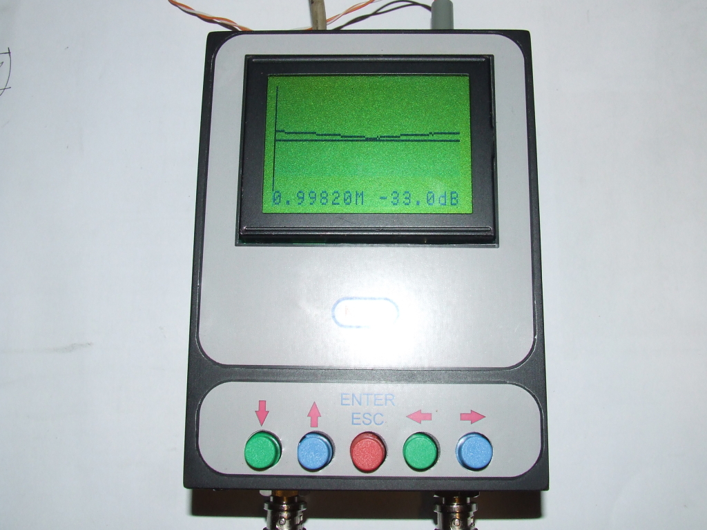

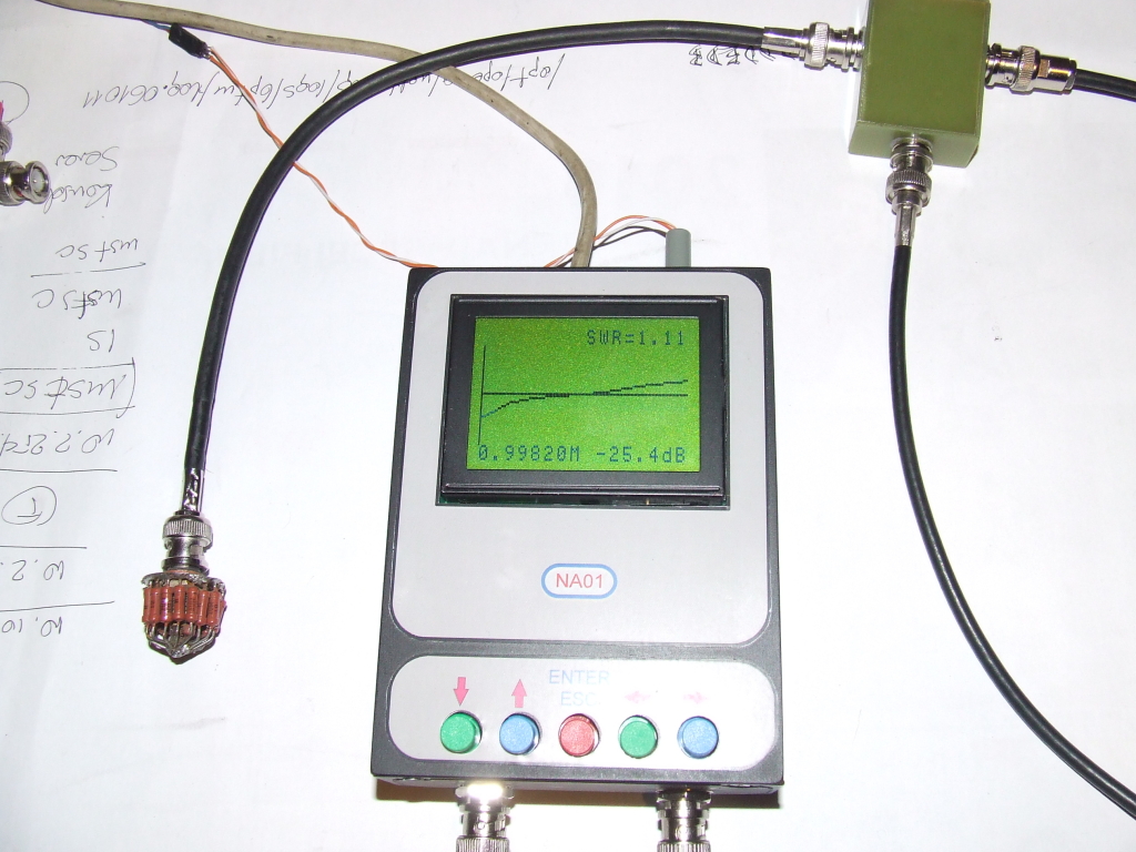

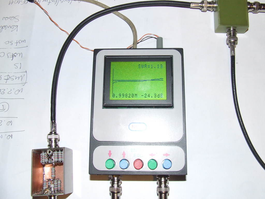

Pomysł z olejem jest znakomity. Ja myślałem raczej o metalowej obudowie oraz jakimś radiatorze ale wykonując obciążenie w metalowym pudełku wypełnionym olejem oraz wyposażonym w radiator można zapewne zrobić małogabarytowe obciążenie o bardzo dużej mocy.
Przy okazji zamieszczam pomiar charakterystyki przejściowej obciążenia w funkcji częstotliwości oraz pomiar SWR tego obciążenia. Charakterystyka przejściowa ma nierównomierności rzędu 5 dB w paśmie ale prawdopodobnie algorytm podczas kalibracji będzie mógł skompensować te różnice. SWR nie jest imponujący ale w całym paśmie co najmniej 99% mocy zostanie w obciążeniu. Dal porównania załączam również wykres SWR mojego "historycznego obciążenia, które ma znacznie większe różnice SWR w paśmie ;-)
