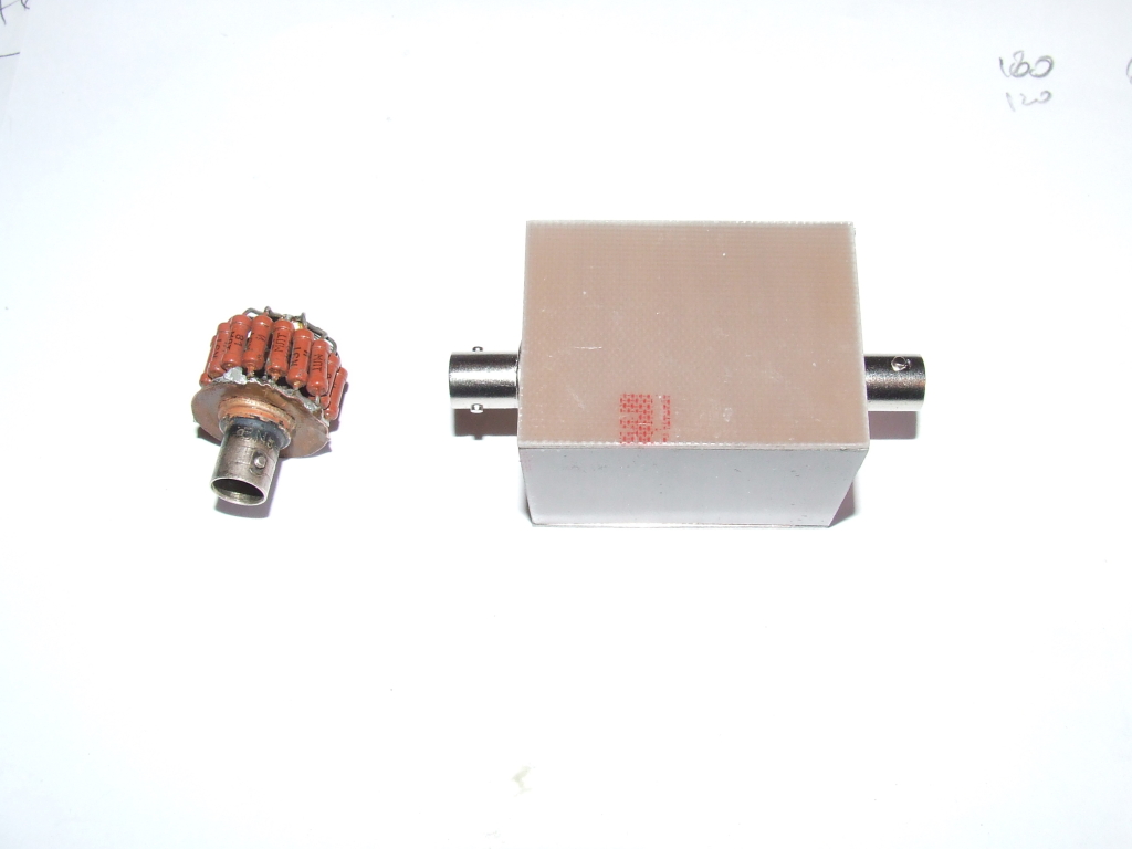

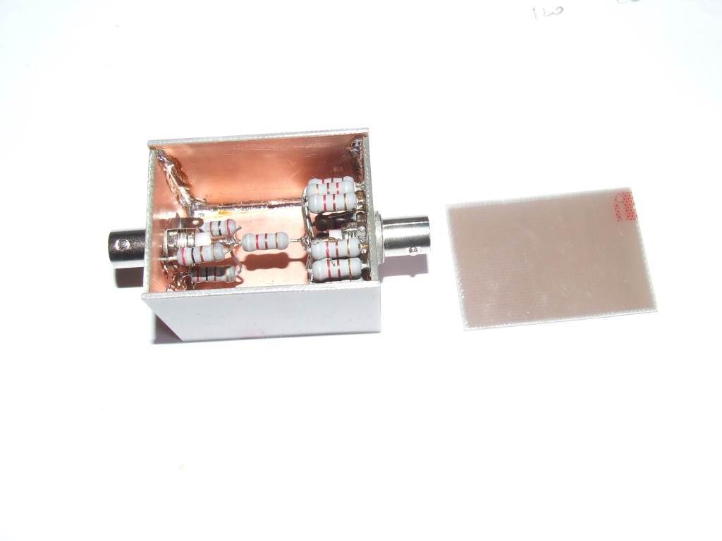

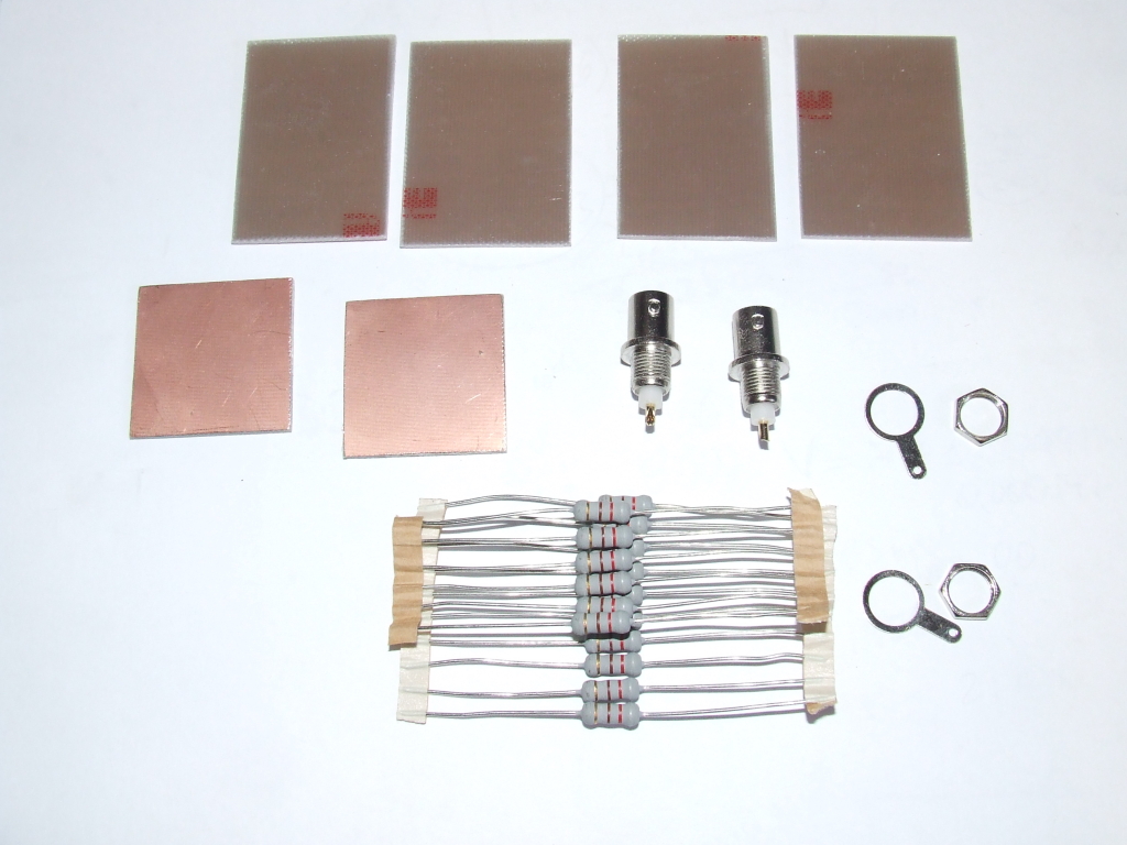

Głowica zrobiona jest jako prostopadłościan wykonany z laminatu o wymiarach 37/37/50mm ale gdyby ktoś chciał powtórzyć moje wykonanie to zalecam zwiększenie wymiaru 37mm co najmniej do 40mm lub liczenie się ze znacznym utrudnieniem podczas montażu.

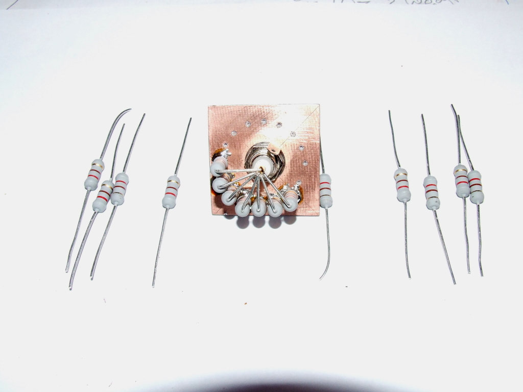

Głowica składa się z opornika mocy wykonanego z 15 oporników 820 omów/2W oraz tłumika ok. 28dB wykonanego z opornika 820 omów oraz 4 oporników 200 omów. W ten sposób zarówno wejście pomiarowe (dołączane do źródła mocy) jak i wyjście monitora (podłączane do miernika) mają oporność bliską 50 omów.

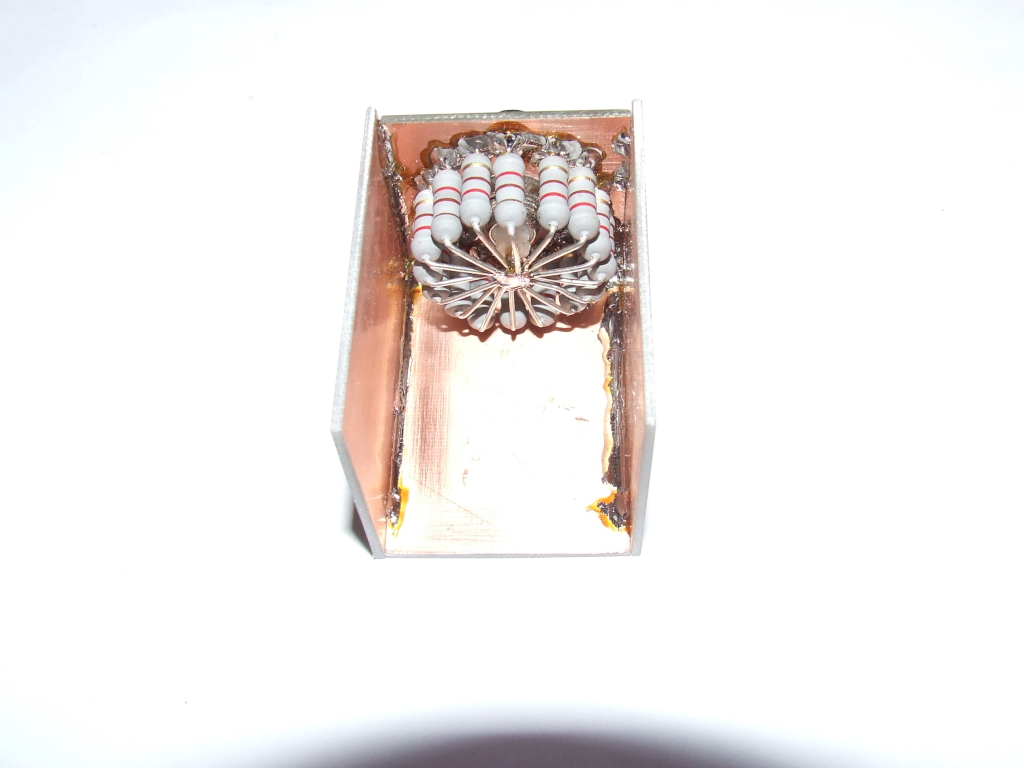

Konstrukcję głowicy pokazują załączone zdjęcia. Oporniki głównego obciążenia wlutowane są koncentrycznie do gniazda wejścia. Jak wspominałem dla wymiaru 37mm należy jednocześnie montować oporniki i obudowę ale jeśli zwiększy się wymiar do 40mm to zapewne uda się zamontować najpierw wszystkie oporniki obciążenia a później obudowę.
Użyte oporniki 820/2W w rzeczywistości mają po ok. 810 omów dlatego używając 15 sztuk w połączeniu równoległym wypadkowa oporność to ok. 50 omów oraz teoretyczna moc to 30W. Biorąc jednak pod uwagę., że oporniki znajdują się blisko siebie oraz w zamkniętej przestrzeni należy uznać, że na dłużej nie będzie można doprowadzić mocy większej niż 10W.

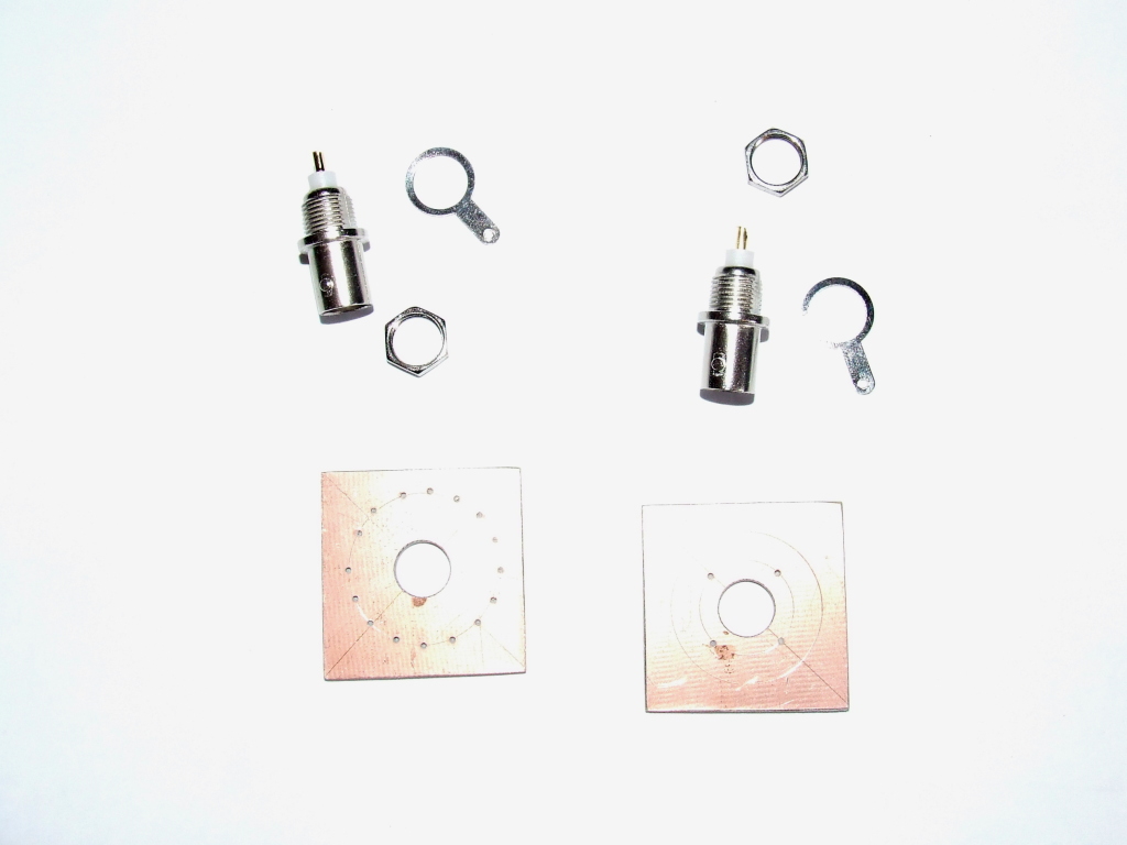

Na drugim zdjęciu widać, że ścianki z gniazdami zostały wstępnie nawiercone wiertłem 1mm na grubość ok. 0.5mm w celu łatwiejszego montażu oporników. Na ostatnim zdjęciu widać sztuczne obciążenie o mocy ok. 10W, na którym się wzorowałem robiąc głowicę, wykonane z oporników 910/1W, które zamiast laminatu utrzymuje oporniki na krążku miedzianym i ma już ponad 35 lat ;-)
