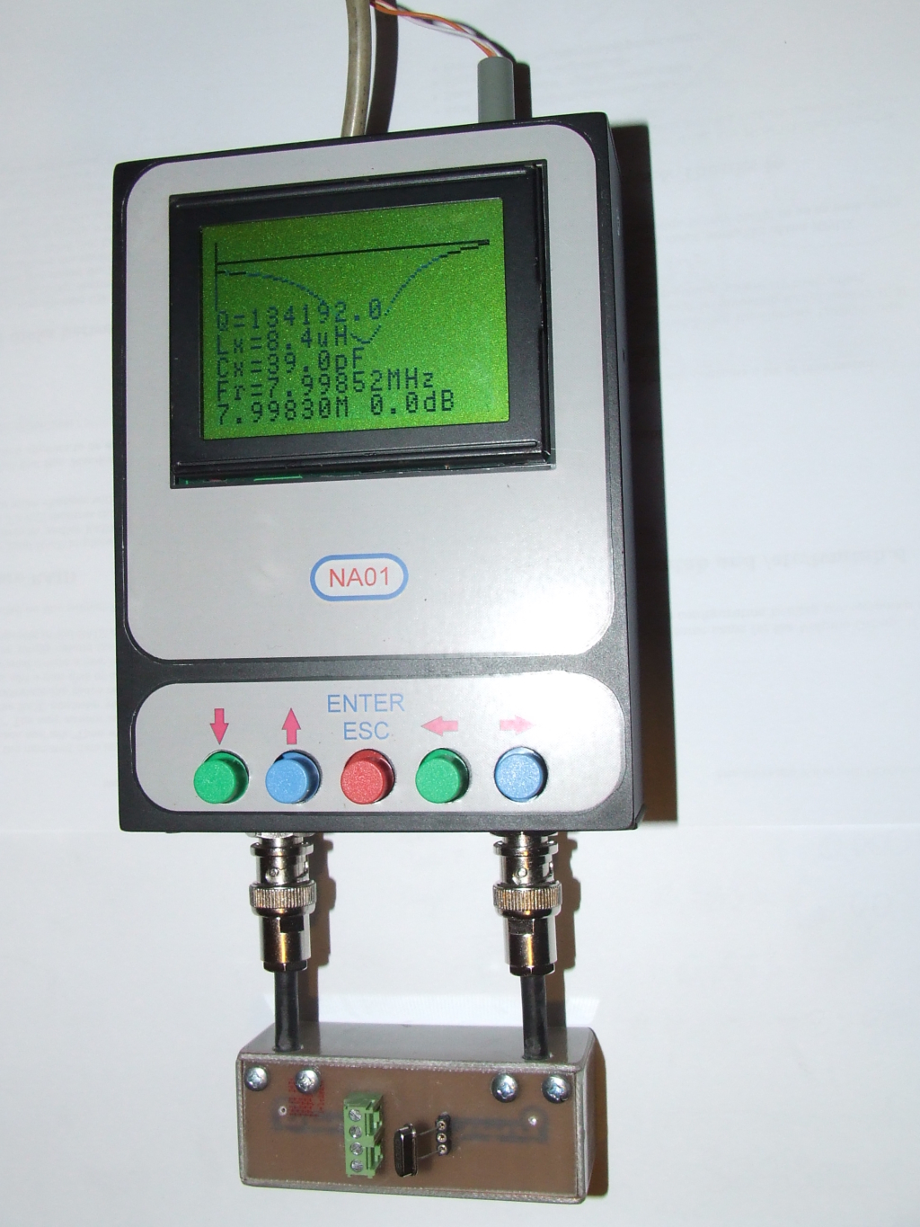

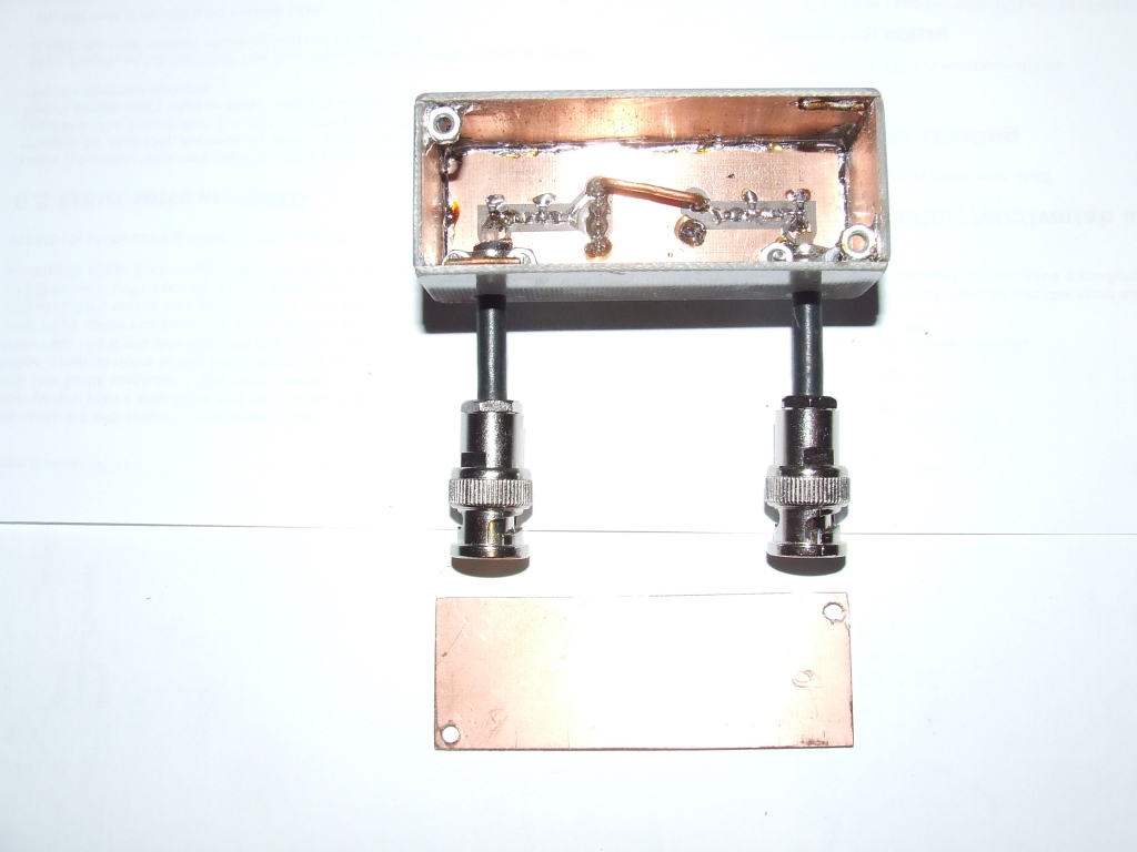

Do miernika dorobiłem małą przystawkę ułatwiającą pomiary rezonasowe i dobroci. Przystawka wykonana jest z laminatu. Konstrukcja zawiera dwa tłumiki o wartości około 20 db połączone rezystorami 51 omów oraz krótkie kable łączące z miernikiem. Przystawka ma gniazdo na podłączenie rezonatora kwarcowego oraz dwie łączówki na podłączenie cewki i kondensatora w przypadku pomiaru obwodu rezonansowego. Użyte rezystory są typu SMD. Na zdjęciu widać konstrukcję wewnętrzną miernika oraz pomiar rezonatora kwarcowego 8MHz podczas pomiaru dobroci/częstotliwości szeregowej w paśmie 380Hz.
