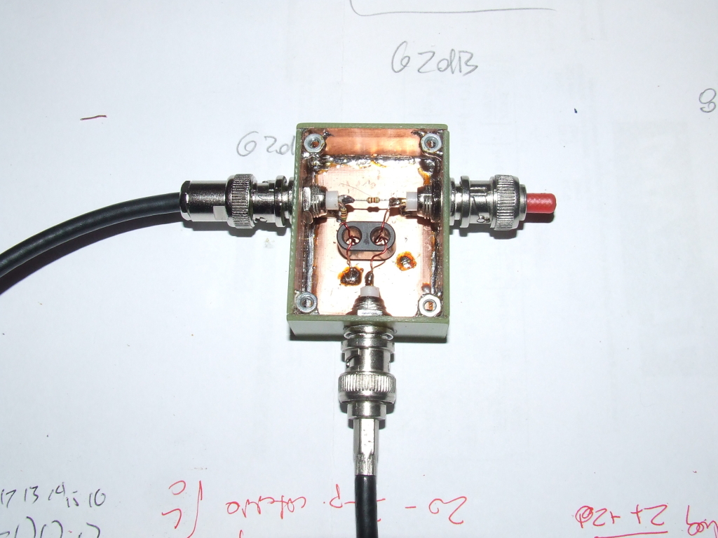

Wykonałem próbę wykonania transformatora z podanego wyżej linku ale wyniki są złe :-(
Po pierwsze schemat nie zgadza się z rysunkiem montażowym, niemniej wykonałem sporo prób z różnymi kombinacjami połączeń trzech uzwojeń ale nie osiągnąłem wyniku lepszego niż miałem do tej pory z prostym transformatorem. :-( Do prób użyłem klasycznego rdzenia dwuotworowego 16/13/9mm. Wydaje się, że na tym rdzeniu należy nawinąć więcej zwojów niż 6 bo charakterystyka w dolnym zakresie pasma dawała dynamikę pomiaru rzędu 10 dB. Podobnie, użycie czerwonego pierścionka Amidon dało prawie identyczne wyniki.
Ale zacząłem eksperymentować z używanym do tej pory transformatorem, który ma nieco mniejsze wymiary: 8/8/15mm. Doszedłem z redukcją uzwojenia do 3/4 zwoja jak to widać na zdjęciu ;-)

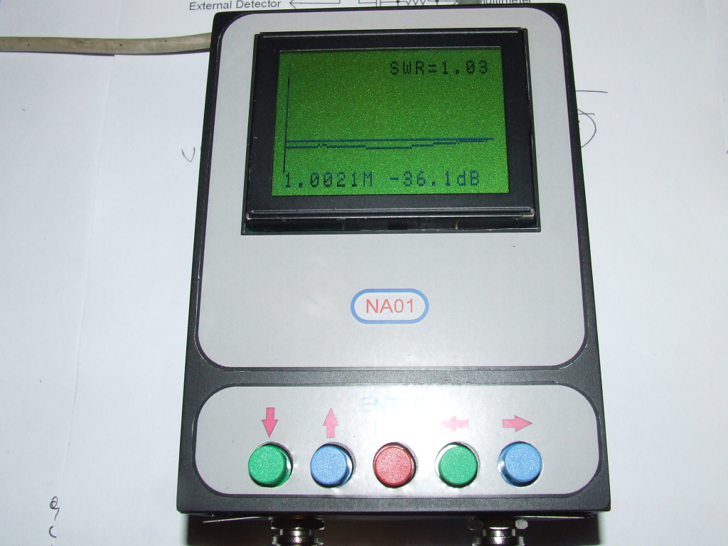

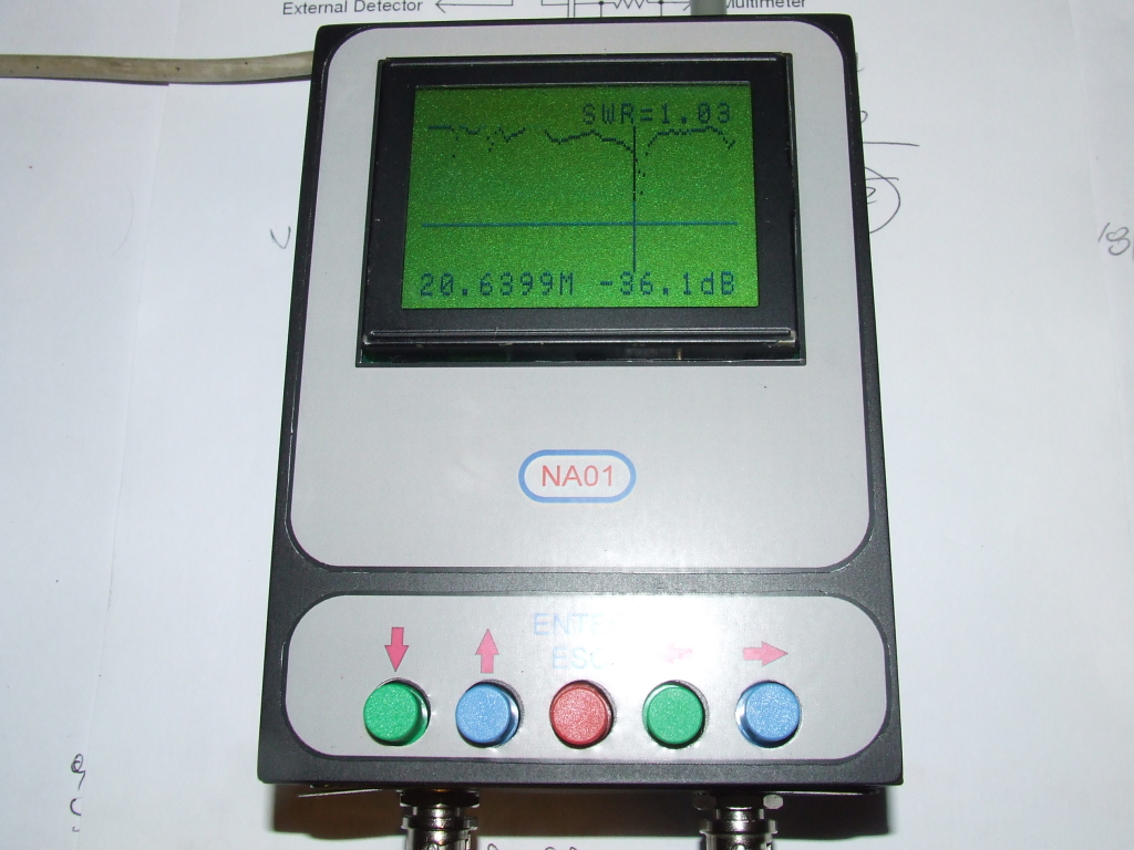

Tu wyniki są za to znakomite. Dynamika pomiaru to 30dB (SWR ok. 1.07) dla 1MHz oraz 37dB (SWR ok. 1.03) na częstotliwości 30MHz. Wypłaszczyła się również charakterystyka w paśmie.

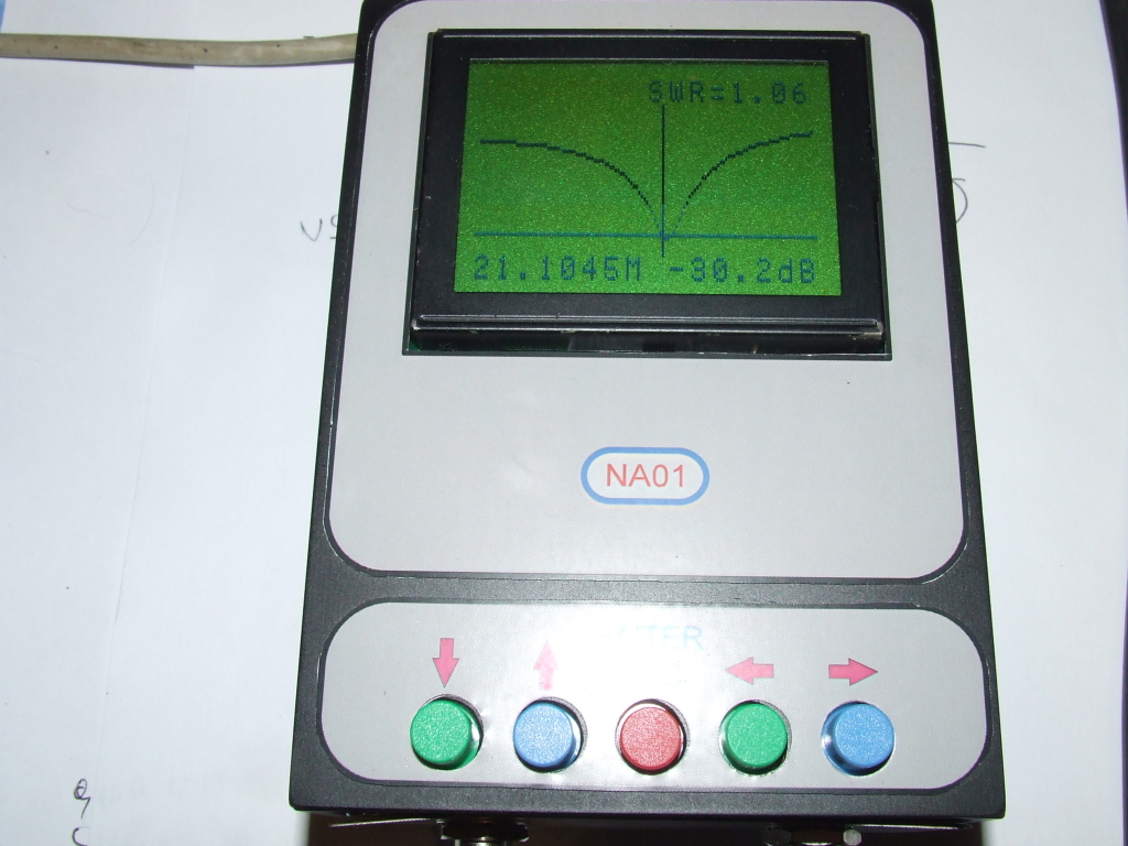

Teraz możliwy był dokładniejszy pomiar anteny w3dzz w wyższym zakresie pasma - załączam zdjęcie z pomiaru w paśmie 1-30MHz oraz przybliżenie w zakresie 20-22MHz.
Pozostanę zatem przy ostatnich wynikach z prostym trransformatorem ale ze zredukowaną ilością zwojów do niepełnego jednego. Wydaje się, że własności transformatora silnie zależą od materiału rdzenia więc pozostaje empiryczne sprawdzenie, który z nich będzie działał najlepiej.
