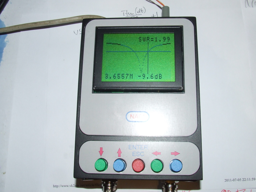

Założyłem oddzielny wątek dla mostka pomiarowego SWR, który można znaleźć pod adresem:
Mostek pomiarowy SWR do miernika NA01
Rozbudowałem nieco program o pełną funkcjonalność pomiaru SWR. Na ekranie można już zobaczyć wartość SWR na poziomie poziomej linii odniesienia.
W tym przykładzie, pomiar mojej anteny W3DZZ pokazuje, że w paśmie 3.5MHz współczynnik SWR jest mniejszy niż ok. 2 w zakresie 3.44-3.66MHz. SWR 2 oznacza, że ok. 90% mocy doprowadzonej do anteny zostanie wypromieniowane a odbije się tylko ok. 10% mocy.
Antena ma zatem SWR <2 w paśmie ok. 220kHz ale częstotliwość pracy anteny jest za niska. Należałoby ją skrócić o ok. 3% (chyba 1-1.5m) wtedy pokrycie pasma byłoby lepsze bo rezonans wypadłby na 3.65. Podobnie, chcąc przesunąć rezonans anteny w pasmo telegrafii dx należałoby ją wydłużyć o ok. 0.5-1m
W szczycie dopasowania SWR anteny wynosi ok. 1.1.
Załączam zdjęcie z pomiaru anteny oraz aktualny plik hex. Ustawienia bitów fuse kontrolera są takie jak poprzednio
