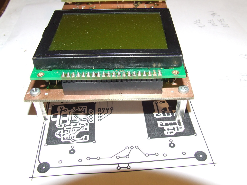

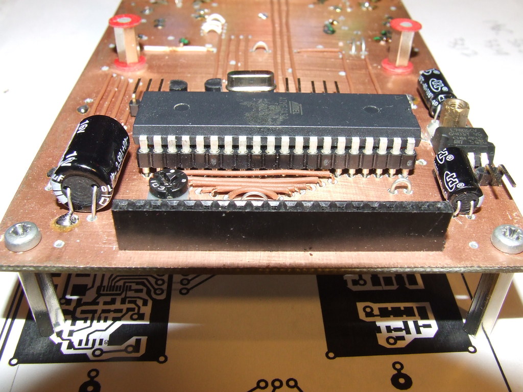

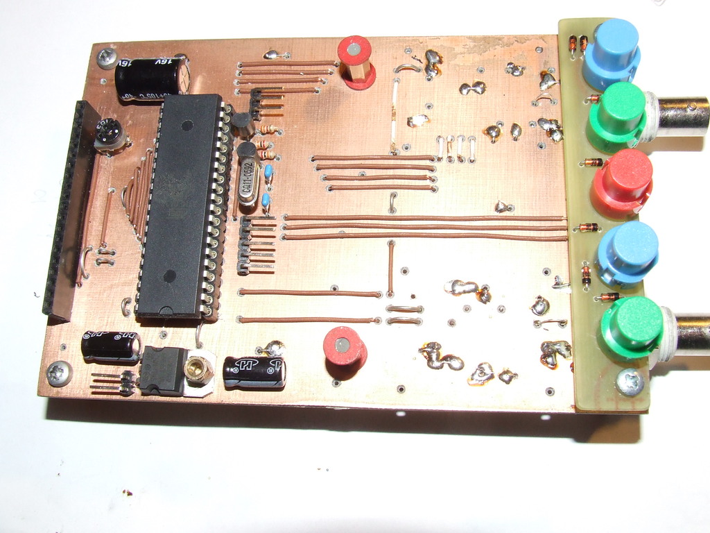

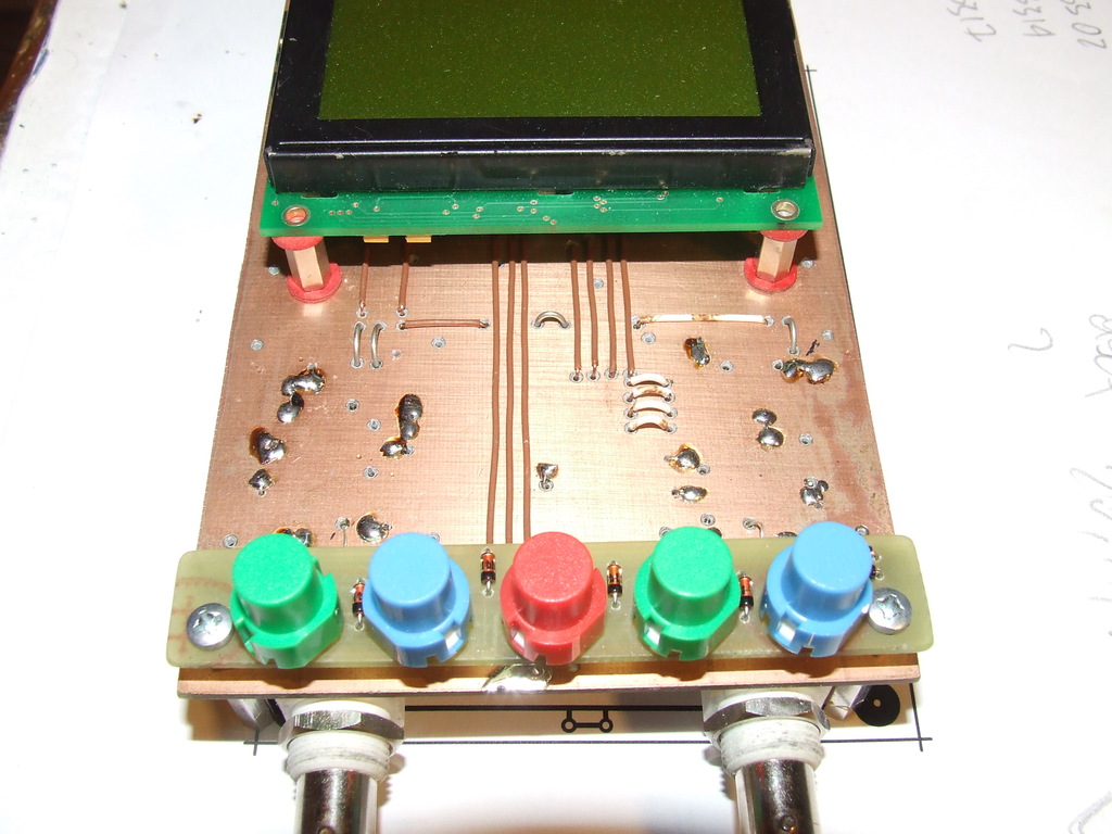

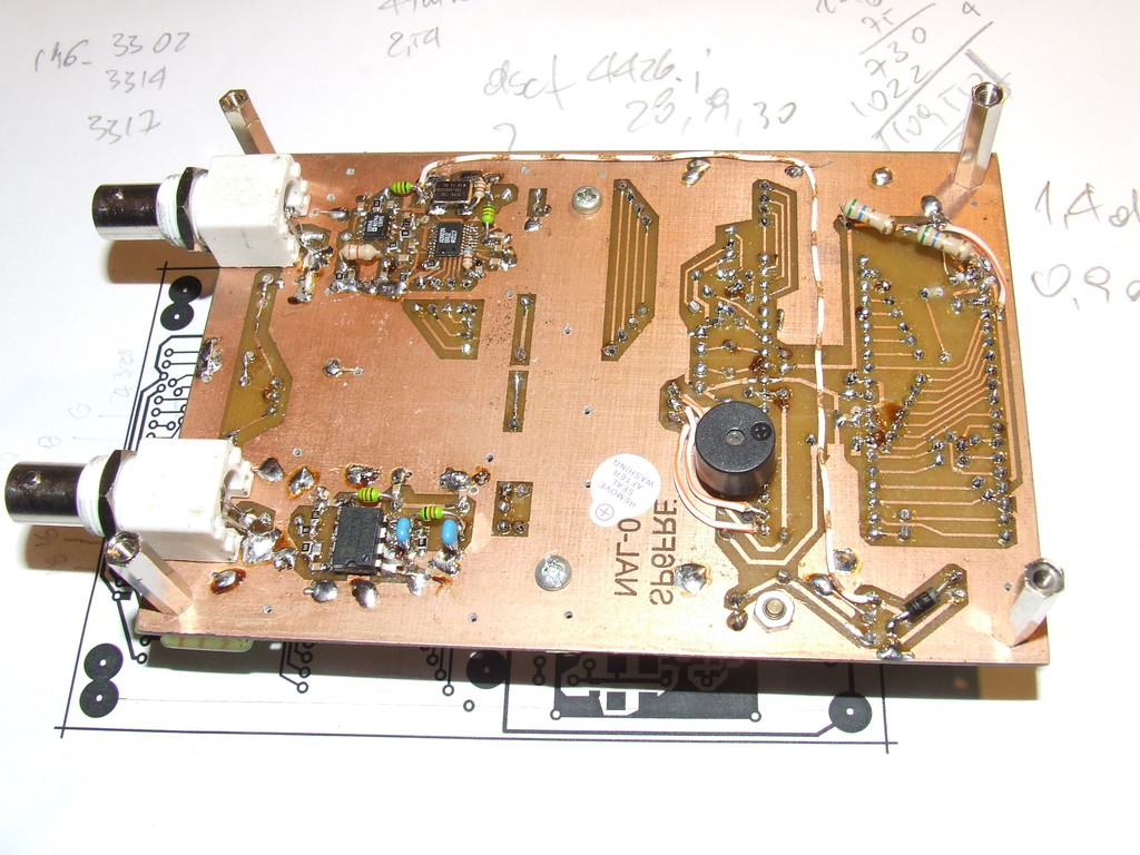

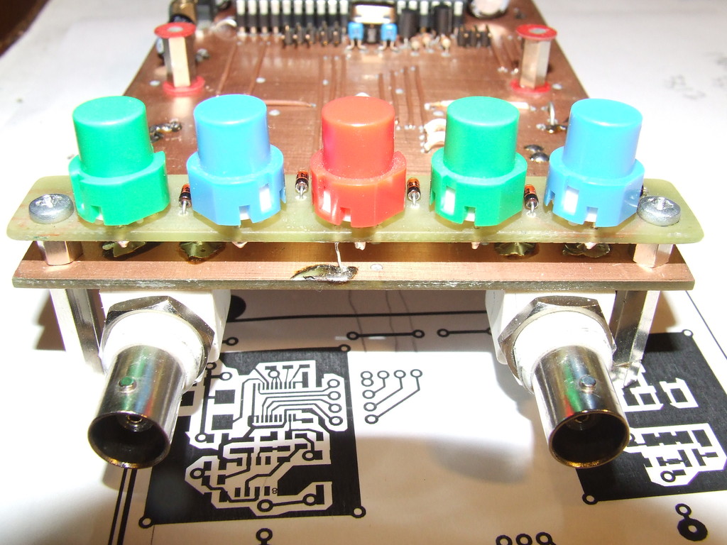

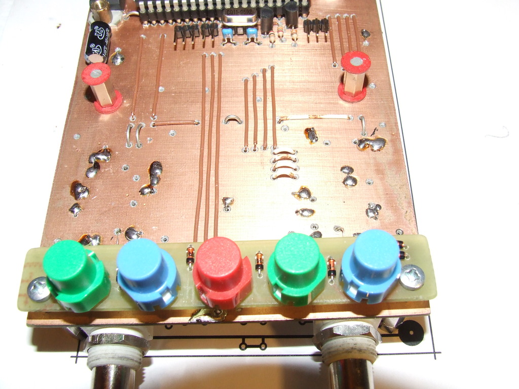

A teraz obiecane szczegóły konstrukcyjne.
Wyświetlacz montowany jest z jednej strony w łączówce 20 pinowej a z drugiej strony oparty jest na gwintowanym wsporniku sześciokątnym 10mm z dwiema dodatkowymi podkładkami preszpanowymi. Jedna z nich znajduje sie pomiędzy wspornikiem a płytka drukowana a druga jest naklejona na distal od góry wspornika zapewniając izolację galwaniczną wyświetlacza od wspornika.
Płytka klawiszy zamocowana jest na wsporniku sześciokatnym o wysokości 5mm. W ten sposób zarówno ekran wyświetlacza jak i klawisze znajdują się w takiej odległości od płytki, że można użyć wspólnej pokrywy.
Gniazda BNC zamontowane są od spodu ale, najlepsze pomysły przychodzą zwykle za późno, można byłoby je zamontować od góry płytki drukowanej po przesunięciu mocowania płytki klawiszy 15 mm w kierunku wyświetlacza. W ten sposób powierzchnia spodnia płytki nie wymagałaby wielkiego dystansu do płaszczyzny montażu i wysokość miernika można byłoby zmniejszyć nawet do 25mm (obecnie to 38mm).
Obecnie główna płytka mocowana jest do podłoża obudowy na czterech sześciokątnych wspornikach o wysokości 20mm.
Na zdjęciach płytki widać poprawki wynikające z błędów i pewnych korekt układu już po wykonaniu prototypu druku. Opublikowany rysunek druku jest tych błędów pozbawiony.
