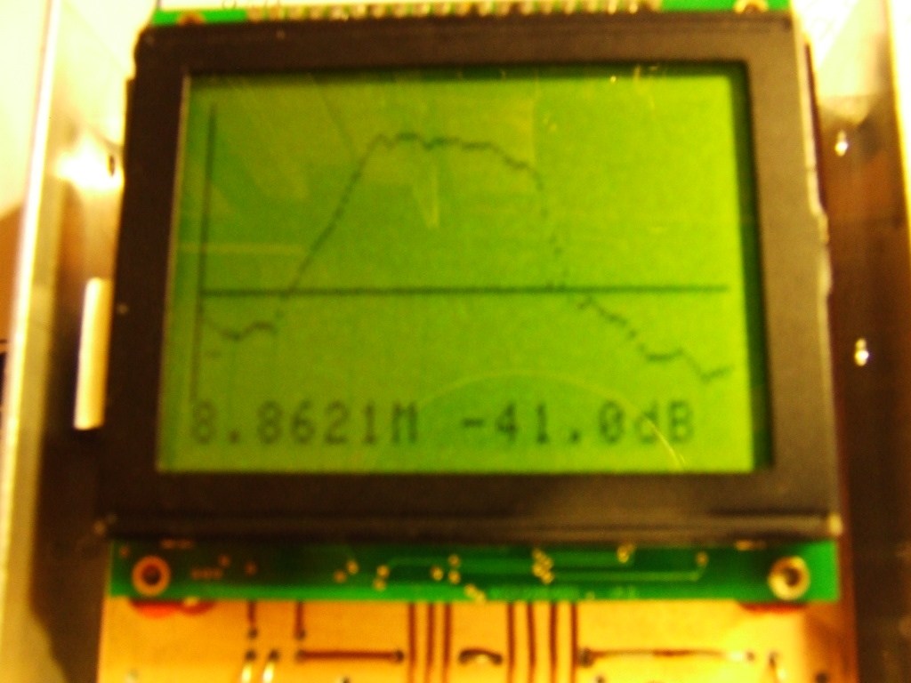

Zrobiłem rysunki druku oraz montażowy. Płytka powinna mieć w naturze rozmiary 90/134mm. Kolejno pokażę jak zrobiona jest mechanika montowania wyświetlacza oraz płytki klawiszy.

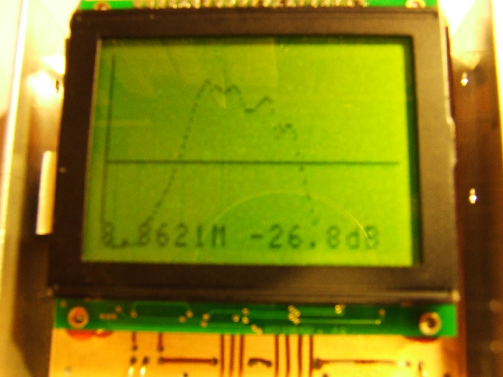

Wkrótce zrobię nieco lepsze zdjęcia ale dziś chciałem pokazać jaki wpływ na pomiar ma dynamika. W pierwszym przypadku dynamika pomiaru to ok. 82 dB liczone dla 57 z 64 linii w pionie (7 linii na górze ekranu przeznaczone jest na wypadek gdyby układ miał lekkie wzmocnienie - do 10dB). Tak więc na jedną linię wypada ok. 1.5dB i jak widać charakterystyka filtra w paśmie przenoszenia nie ma za wiele detali ale za to można stroić filtr poza pasmem przenoszenia.
Ale jeśli osłabi się dynamikę pomiaru to można uzyskać obraz taki jak na drugim zdjęciu gdzie dynamika to "tylko" 53 dB uzyskana przez wtrącenie w tor pomiarowy tłumika 30dB. W ten sposób, teraz na 1 linię w pionie wypada 0.93dB i pojawiły się szczegóły charakterystyki w paśmie przenoszenia. W tym drugim wypadku można się już pokusić o dokładniejsze strojenie pasma przenoszenia filtra.
