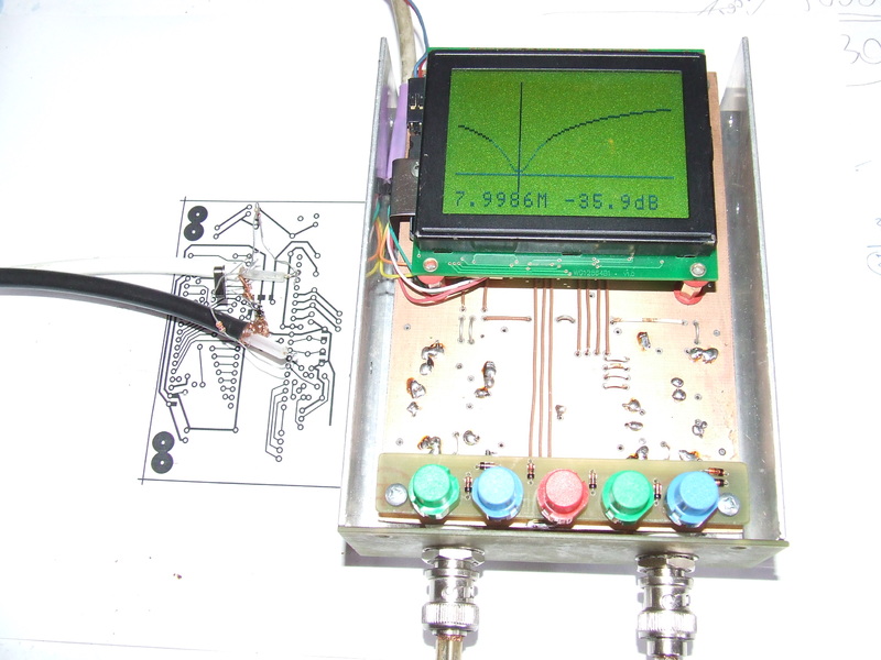

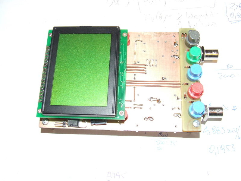

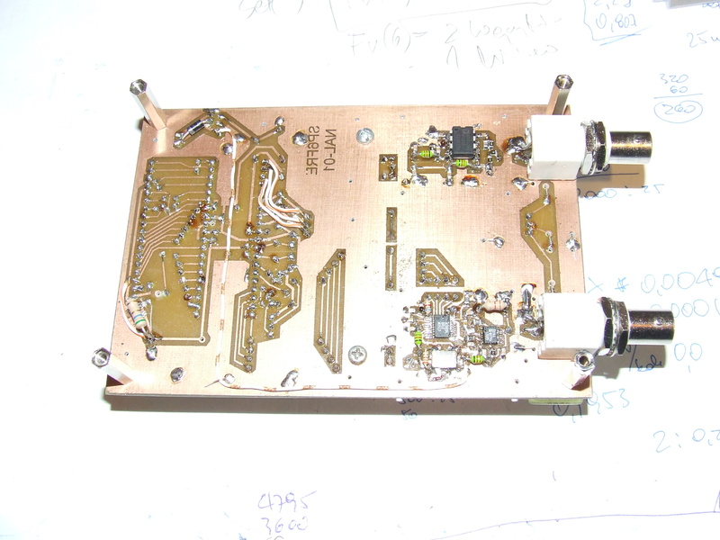

Za kilka dni pojawi się rysunek druku i schemat montażowy a także oprogramowanie procesora. Na razie załączam parę dodatkowych zdjęć.

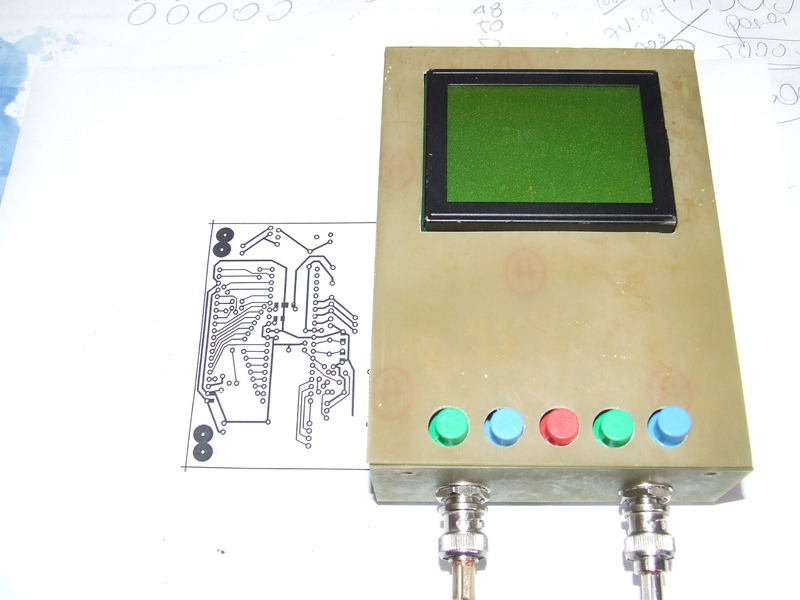

Układ ma dwustronny druk a moduł generatora i detektora montowane są od strony druku, większość elementów biernych to smd. Detektor w wykonaniu DIL przylutowałem również jak element smd skracając jego wyprowadzenia. Analizator ma "starą" obudowę (110/140/40mm) zrobioną jeszcze pod potrzeby poprzedniego rozwiązania. Obudowę można zmniejszyć zarówno jeśli chodzi o szerokość jak i wysokość o co najmniej 1cm. Skrócę również płytkę drukowaną. Mikroprocesor w wersji DIL 40 pinów mieści się w całości pod wyświetlaczem. Jak zwykle przy prototypie zrobiłem kilka błędów, które zostaną skorygowane w ostatecznej publikacji. Za kilka dni pojawi się zapewne atrapa na obudowę co nieco poprawi estetykę całości.

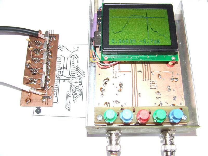

Układ już mierzy co można sprawdzić na dwóch załączonych zdjęciach. Na jednym z nich po raz kolejny widać charakterystykę mojego stałego obiektu pomiarowego - drabinki z 5 kwarców 8.867MHz mierzoną w paśmie 10kHz. Na drugim spróbowałem zmierzyć częstotliwość rezonansu szeregowego kwarcu 8MHz włączonego między masę i punkt styku dwóch szeregowych kondensatorów 10pF łączących wejście z wyjściem. W tym drugim przypadku pasmo pomiarowe to 2 KHz.
W obecnej wersji oprogramowania wprowadziłem możliwość zapamiętania parametrów pomiaru (start, stop lub przedział częstotliwości, sposób przemiatania i tryb pracy, krok ustawienia częstotliwości) co pomaga w odtworzeniu poprzednio używanych warunków pomiarowych.
