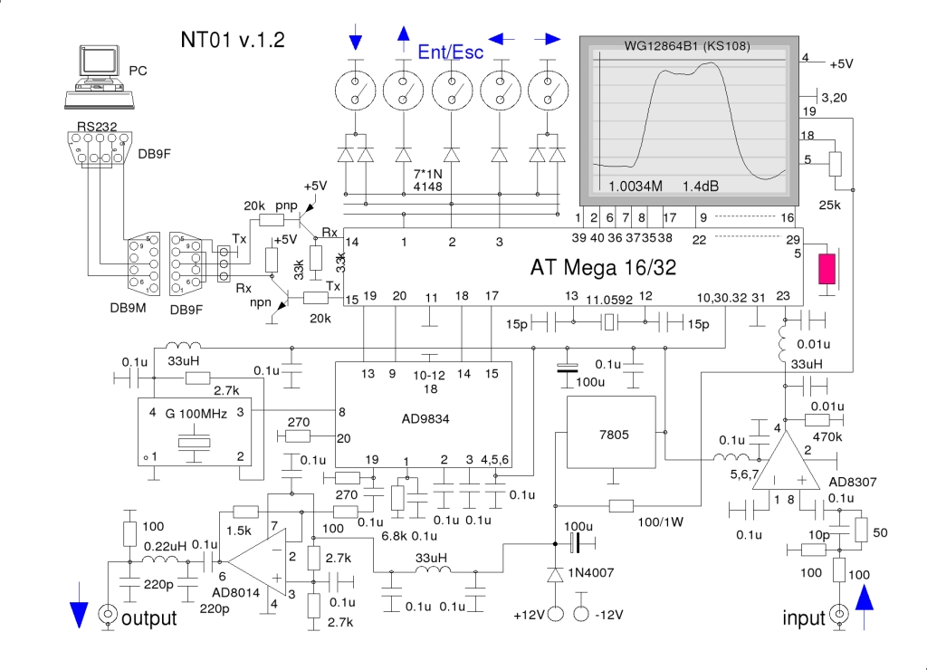

Po dłuższej przerwie wróciłem do przerwanego tematu. Na początek zamieszczam nowy schemat.
W nowej wersji użyłem tylko jednego mikroprocesora (Mega16 lub 32). Odpadła konieczność przesyłania danych pomiędzy układem pomiaru a układem wizualizacji wyniku. Dało to od razu duże korzyści. Czułość urządzenia wzrosła do ponad 80dB a prędkość pracy (wyświetlanie wykresu) jest komfortowa bo zmiany są widoczne niezwłocznie po wprowadzeniu w układzie.
Na razie możliwa jest jak poprzednio praca pomiędzy częstotliwościami początkową i końcową (od 0.1M do 50M) ale wprowadziłem również tryb pracy "start + zakres przemiatania" co pozwala na łatwiejsze ustawienie przedziału pracy.
Jak do tej pory istnieje możliwość ustalenia punktów na wykresie przez przesuwanie linii poziomej - tłumienia oraz pionowej - częstotliwości, w obu przypadkach na spodzie wyświetlacza widać współrzędne linii. Możliwe jest również przemiatanie liniowe lub logarytmiczne.
Jako wyświetlacz pracuje moduł 64/128 pixel-i typu WG12864B1 ze sterownikiem kompatybilnym z układem KS108.
Planuję wprowadzenie innych, drobniejszych funkcjonalności, na razie nie oprogramowałem jeszcze połączenia szeregowego z PC ale w sytuacji kiedy miernik ma większą niezależność nie jest to problem pierwszej pilności choć zapewne można znacznie bardziej atrakcyjnie przedstawić wyniki i "wyciągnąć" z danych źródłowych parametrów mierzonych urządzeń.
