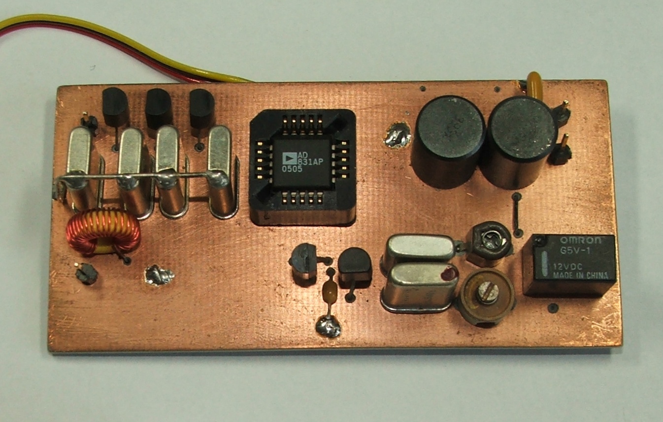

Witaj Adam.
Jak napisałem wcześniej buduję, a może budowałem CDG2000, bo obecnie zajmuję się w grupie HM prototypem HUSARa. Napiszę kilka przemyśleń z tym związanych. Sercem CDG jest jej pośrednia, o wzmocnieniu ponad 130dB. Z tak dużym wzmocnieniem związanych jest sporo komplikacji. Bez prawidłowego ekranowania, odprzęgnięcia zasilania, oraz kondensatorów przepustowych na liniach sterujących wzmacniacz się wzbudzi bądź będzie pracował na granicy wzbudzenia. Objawia sie to "wychyleniem" Smetra pomimo zwarcia wejścia pcz do masy. Podobne uwagi dotyczą też produkt detektora. Bez ekranów sygnał wróci do pośredniej. Twórcy CDG w tym miejscu zastosowali mieszacz pasywny ponieważ i tak wzmocnienia jest za dużo. Ja to wiem dopiero teraz. Bo sam zbudowałem PD na AD831. (w zał jego zdjęcie) Na wejsciu jest 4 kwarcowy filtr zawężany diodami pojemnościowymi (jak w MiniYesie), a na wyjściu 2 obwodowy filtr pasywny LPF 6 kHz o oporności dopasowania 1kOm. Teraz do CDG go już chyba nie użyję, ale do innego rozwiazania o mniejszym wzmocnieniu PCz, będzie jak znalazł. Prezentuję tez wykresy filtru PP9 prawidłowo dopasowanego który miał być użyty w CDG, ale niestety spadł ze stołu i jego wykres jest widoczny na dwóch pozostałych prezentacjach. Wewnątrz filtru obecnie coś dzwoni, myślę ze wypadł jeden z kwarców z obejm. W kontekście tego: PANOWIE UWAŻAJMY NA OKAZJE Z ALEDROGO.
Twój wykres filtru PP9 jest zbyt zafalowany, wiec podejrzewam nieprawidłowe dopasowanie. SWR też pozostawia sporo do życzenia. Jako przykład przedstawiam pomiar SWR dwóch filtrów 6 kwarcowych rufingu HUSARa. Pomiarów takich nie robiłem podczas budowy CDG, wiec nie mogę ich przedstawić.
