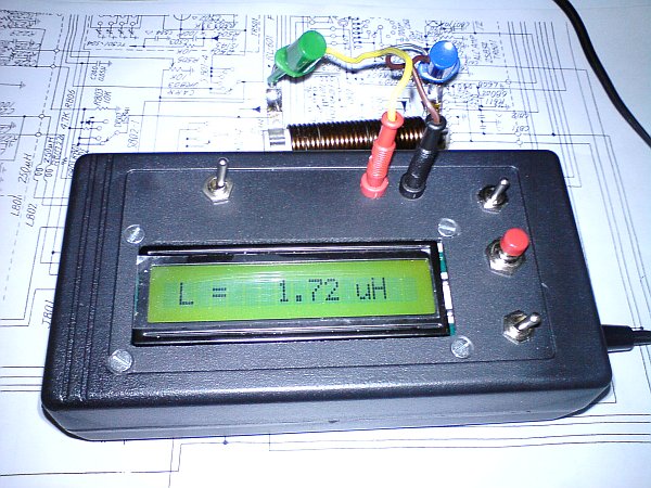

No i stało się! Płytki dotarły. Zamierzam w tym tygodniu złożyć miernik LC i uruchomić go.
Czy ktoś z kolegów dysponuje fabrycznym miernikiem LC? Jeżeli tak, to czy byłaby możliwość spotkania się i porównania pracy obu mierników?
Dla przypomnienia
W trakcie spotkań grupy HM oraz dyskusji na starym forum HM doszliśmy do wniosku, że warto wykonać kilka projektów, które 'dozbroją' nasze domowe laboratoria pomiarowe. Koniec końców wyszło na to, że na początek warto zrobić coś prostego a skutecznego. Nasz wybór padł na Miernik LC kolegi Phila VK3BHR. W Polsce miernik ten wykonali koledzy sp7dqr oraz sq8cby.
Płytki wykonano korzystając z opisu kolegi sq8cby minimalnie modyfikując projekt obwodu drukowanego.
Miernik uruchomiłem bez większych problemów. Przy okazji wykonałem prosty programator do PIC-ów czyli JDM Programmer 2. Niedługo przygotuję dokumentację montażu Miernika LC. Są pewne odchyłki od oryginału, ale mało kłopotliwe.

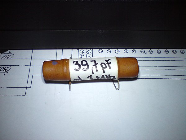

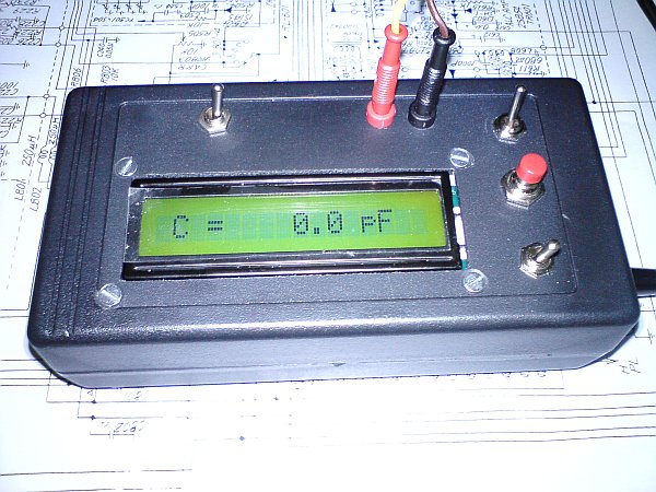

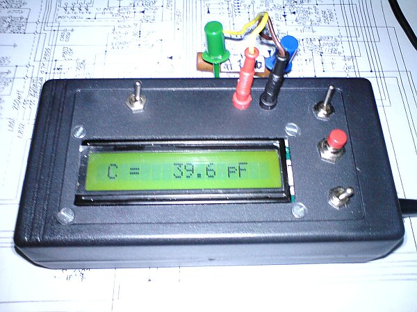

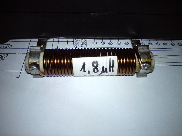

Uruchomiony układ włożyłem do obudowy KMz-34B. Wykonanie mechaniczne jest trochę nie doskonałe, ale... proszę surowo mnie nie oceniać. To jest w zasadzie mój debiut Wink pierwsze urządzenie HM wykonałem ponad 20 lat temu. Aby sprawdzić dokładność miernika dokonałem pomiarów 'wzorcowych' kondensatora i cewki. Elementy te użyczył Włodek SP5MAD (Dziękuję Włodek Smile). Wyniki widać na zdjęciach (przepraszam za ich jakość, robiłem telefonem). Pozostała jeszcze do skończenia dokumentacja montażu. Mam nadzieję, że skończę ją w ciągu tego tygodnia.
