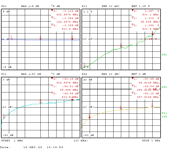

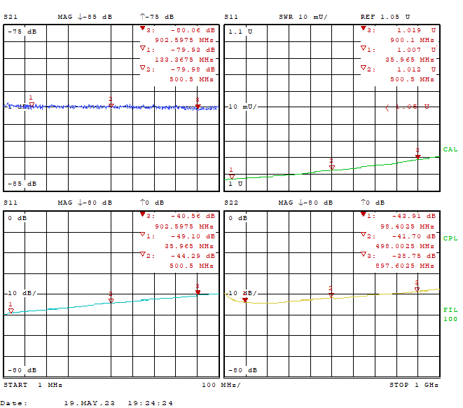

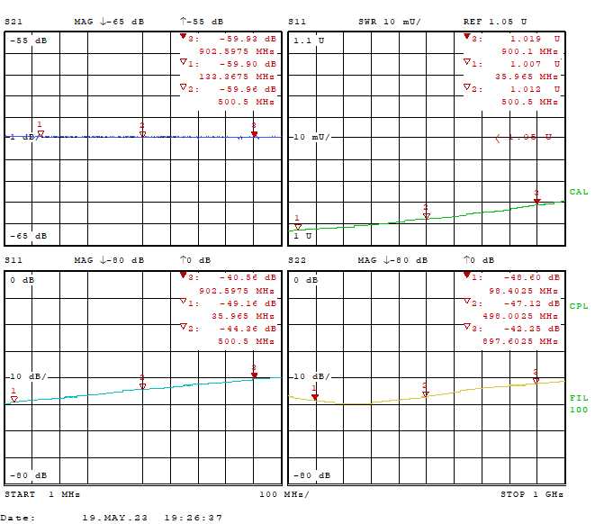

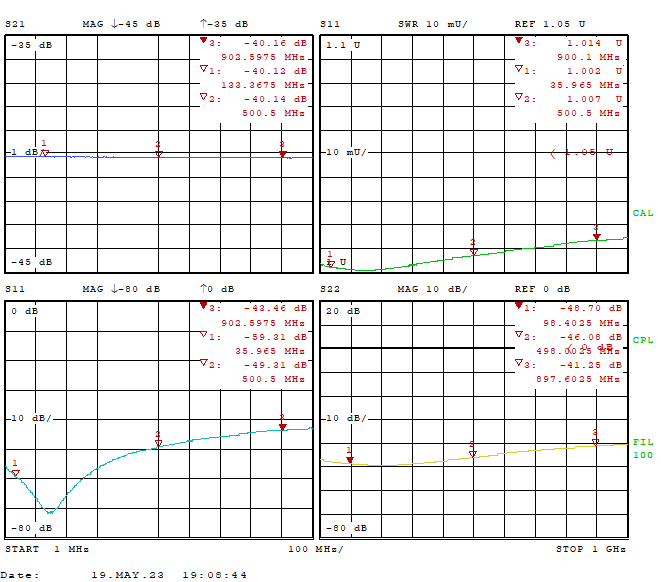

Poprosiłem kolegi Mariana SP9MQH żeby taki sam tłumik HP - 5086 pomierzył analizatorem wektorowym R$S który został skalibrowany dokładnymi wzorcami short, open, load ( gdzie w oknie kalibracji wpisuje parametry wzorców)
