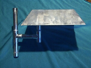

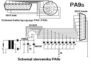

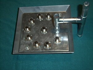

Parę ładnych lat temu wykonaliśmy z kolegą SP1CWL taki oto przełącznik, którego fotki umieszczam. Najważniejsze było wykonanie stosunkowo "mocnej" obudowy, odpornej na warunki atmosferyczne, ponieważ z założenia przełącznik miał pracować na zewnątrz, a do stacji miał prowadzić jeden fider.
Obudowa była wykonana ze stali poddanej obróbce galwanicznej ( chromowanie, niklowanie)
