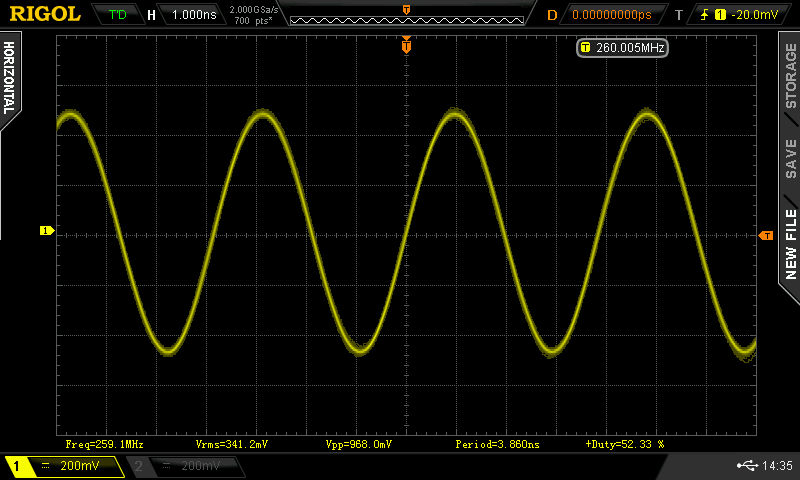

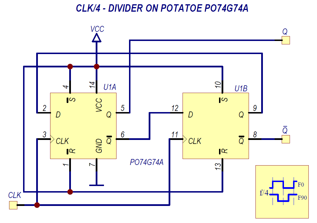

Ze wszystkich układów dzielnika częstotliwości jakie przetestowałem najlepszym okazał się układ
na przerzutnikach D - PO74G74A (POTATO). Wg katalogu pracuje do 600MHz, przy zasilaniu 1,65V to 3,6V.
Układ zmontowałem na dodatkowej płytce i przylutowałem w miejsce 74AC175 (foto).
Dzielnik, mikser i układ przełączania Rx/Tx zasilany jest napięciem 3,6V. Do zasalania tej części układu
zastosowałem LM1117 ADJ ustawiony na powyższe napięcie.
Zmodyfikowałem też VFO (foto). Jako bufor wyjściowy dla SI570 (LVDS) zastosowałem odbiornik linii LVDS na
układzie MAX9111. Pozwoliło to na uzyskanie na wyjściu VFO sygnału o amplitudzie ok. 1V przy
maksymalnej częstotliwości SI570 - 260MHz.

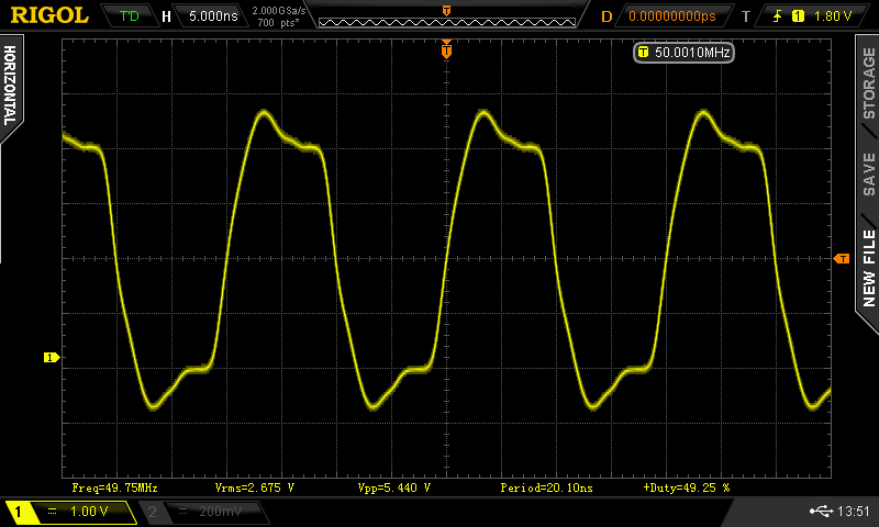

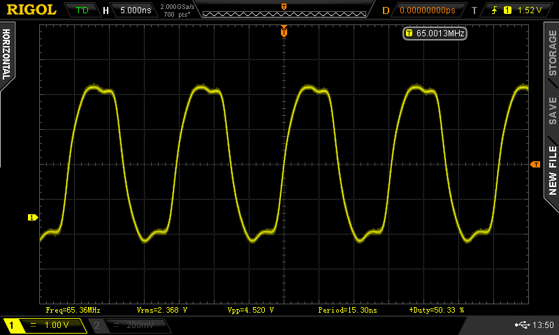

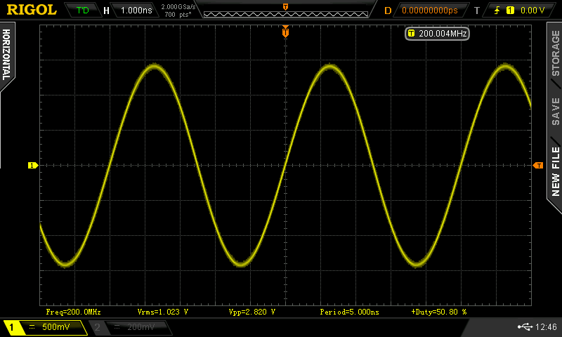

Powyższe modyfikacje pozwoliły na uzyskanie przestrajania Husarka DSP do częstotliwości 65MHz
(max. dla SI570 - 260MHz). Dla potwierdzenia, dołączyłem oscylogramy z wyjścia VFO i wejścia przełączającego
miksera (200MHz - 50MHz i 260Mhz - 65MHz).
MOD DIVIDER
MOD VFO
200MHz - 50MHz
260Mhz - 65MHz
