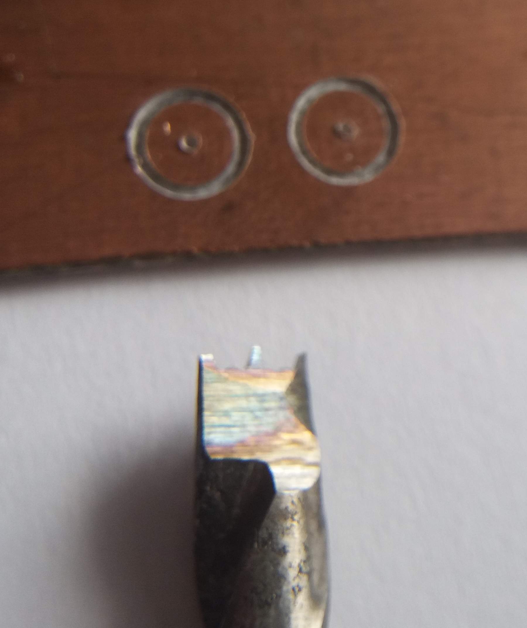

U mnie to wygląda tak jak na zdjęciu, zwykłe wiertło do metalu u mnie 6mm, szlifierka dremel i te malutkie tarcze do przecinania, i niestety troszeczkę wprawy w szlifowaniu, oczywiście najpierw z grubsza na dużej szlifierce dla uzyskania tej płaskiej powierzchni. potem wysepki można robić na bieżąco gdzie pasuje i to nie wiertarką z jakimiś dużymi obrotami a wkrętarką na wolniutkich obrotach. Zrobiłem to tak na szybko i widać ostre krawędzie wysepek ale jakby się przyłożyć to by dało radę żeby to lepiej wyglądało (nie chciało mi się).
