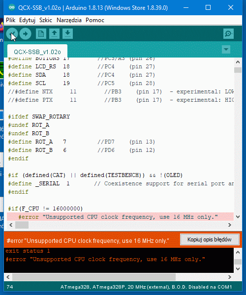

Rysio,arduino ide 1.8.13.
Chcę nagrać 328p w takim zestawie.
1. Program -Arduino IDE
2. programator - USBasp + pcb Qcx-ssb z 328p poprzez Isp
İmage , İmage , İmage

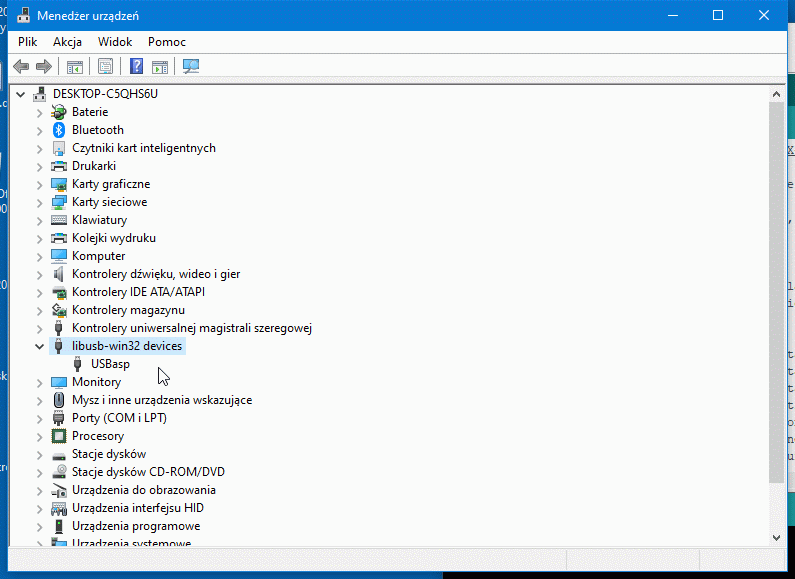

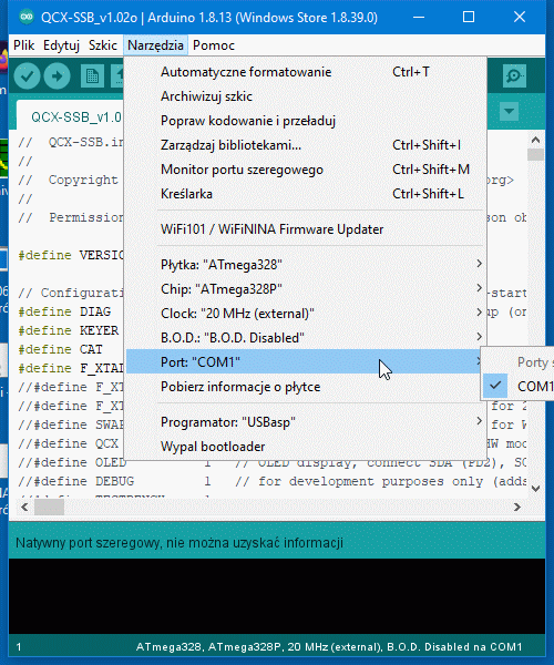

Stwierdzam,że ta metoda nie wyjdzie z powodu portu.
Menedżer urządzeń widzi urządzenie USBasp.

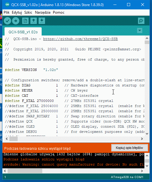

Arduino żąda portu połączenia (nie ma wyboru tylko com1 a tam nie ma urządzenia)
W czasie wgrywania wyskakuje błąd.
Jest na to sposób ?
Chyba port jest niepotrzebny.

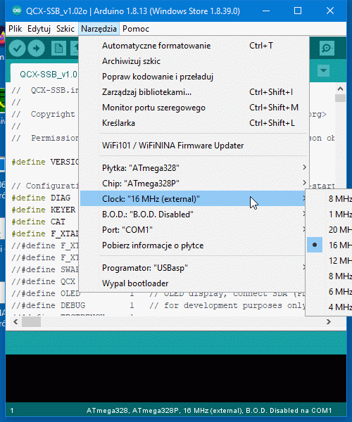

Zmieniłem kwarc na 16MHz i błędy wyskoczyły inne.
İmage , İmage ,
pełny wykaz błędów
