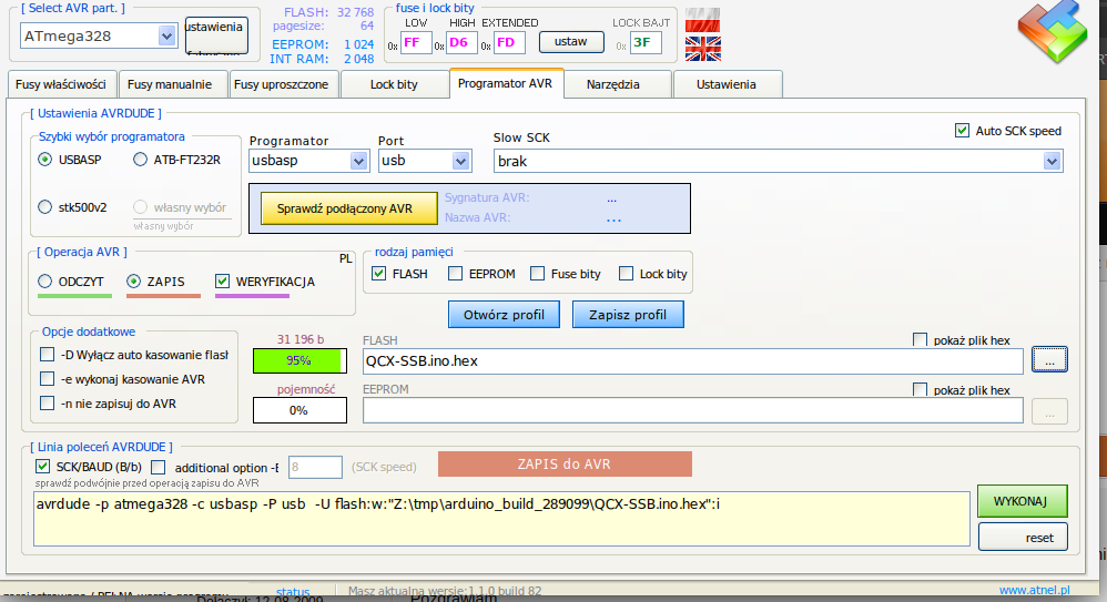

U mnie widok z MkAVRCalculator
Bez bootloadera:
Z bootloaderem:
Na użycie małego ( nowego ) bootloadera wskazują ustawione FuseBity - rezerwują 256 słów ( 512 bajtow ) pod bootloader.
