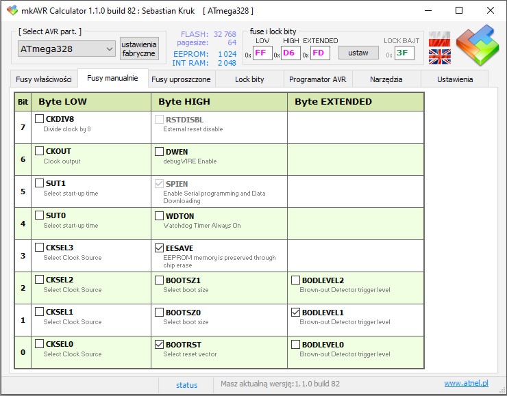

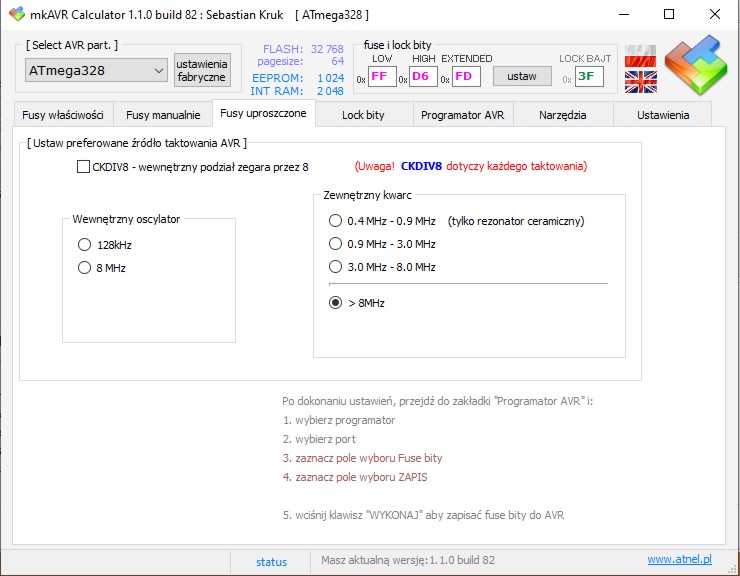

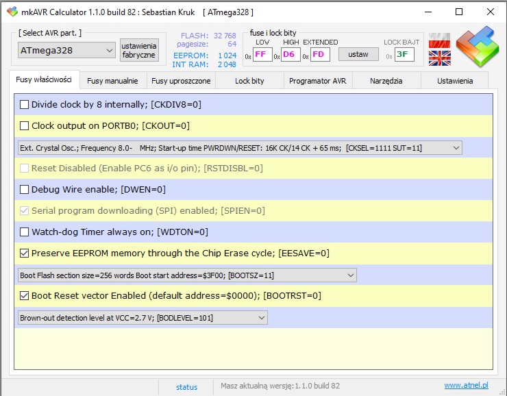

Andrzeju ok, robi się:
Mam nadzieję, że to pomoże.
Powodzenia
