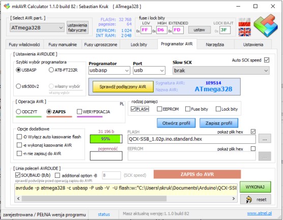

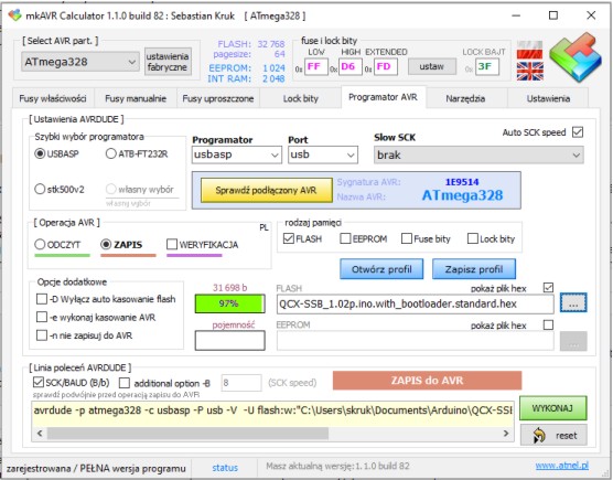

Trochę mi to zajęło.
Wersja "p" i fuse bity ( L-FF,H-D6,Ex-FD) efekt:
Skompilowane dla UNO, zapisane.
