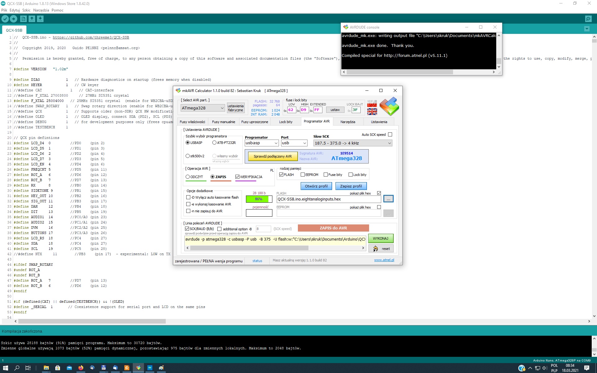

U mnie to wygląda tak:
kompilowana przed chwilą wersja "1.02m" w arduino IDE 1.8.13.
Płytka "Arduino NANO" Atmega328p.
Pozdrawiam Sebastian
