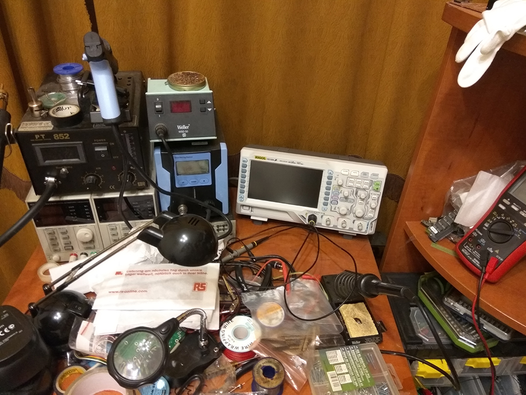

Co do analoga to rozumiem temat miejsca i to bardzo dobrze, sam miałem taki malutki grajdołek bardzo długo gdzie nie mogłem się rozstawić z sprzętem i stawiałem na biurku to co aktualnie potrzebne.

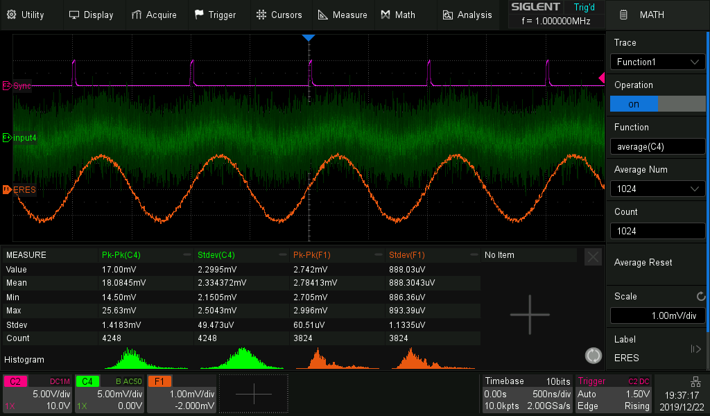

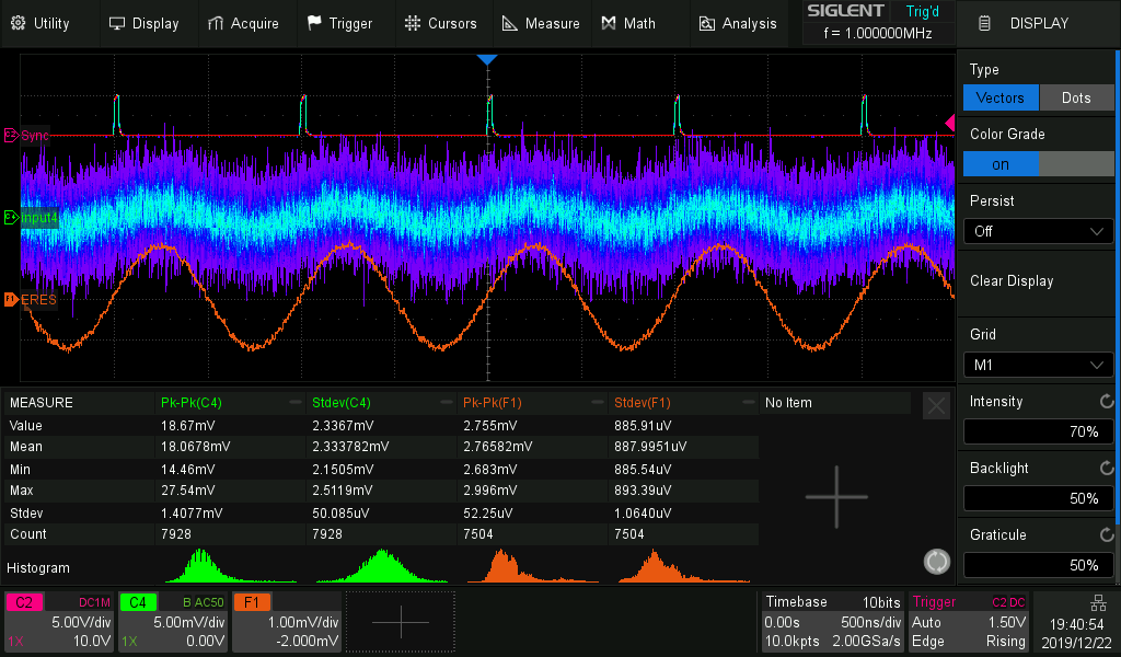

Opcje gradientu czy kolorowania (czyli emulacja analoga) pozwalają też wyłapać np. z zaszumionego sygnału jakiś przebieg jak niżej (szum 5mV + sinus 883uV):
W przypadku braku takiej opcji wszystko będzie jednokolorowe i nie zobaczymy jaśniejszego przebiegu - ot w zasadzie będzie widać tylko szum. Analogowy oscyloskop pokaże nam tak samo jako jaśniejszy oscylogram na tle ciemniejszego szumu.
Natomiast lepsze cyfry dają np. możliwość wyodrębnienia takiego sygnału czyli np. opcja ERES co jest pokazane też na obrazkach wyżej. Widać też rozdzielczość ADC 10bit - choć tutaj to jest znowu kolejna opcja czyli oversampling bo ADC jest 8bit (oczywiście kosztem znacznego zmniejszenia pasma).
Czy to jest potrzebne i tak i nie... np. możemy zobaczyć czy na zasilaniu poza szumem nie pakuje nam się czasem sinus 50Hz z zasilacza czy jakieś inne sygnały.

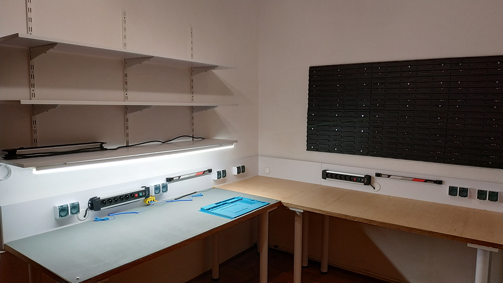

Inna sprawa nie można stać w miejscu i trzeba się jakoś rozwijać - nie tylko pod kątem sprzętowym Wink Dlatego też korzystając z ostatniego lockdownu (a więc siedzenia w domu) zorganizowałem sobie trochę lepsze warunki do pracy niż na pierwszym zdjęciu Wink
ot co by nie mieć ciągle dylematu gdzie coś postawić Wink
