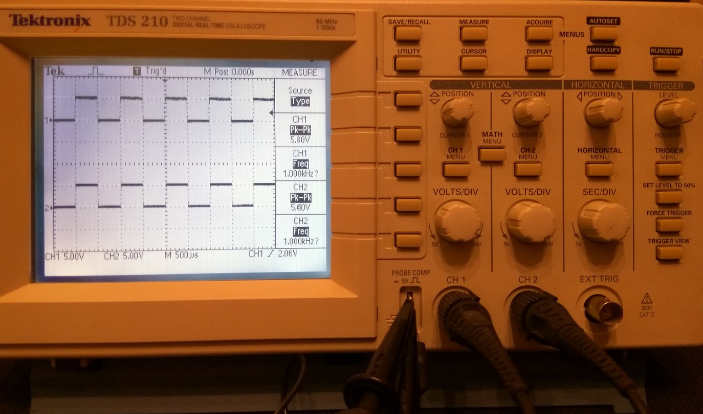

Natomiast dziwię się że kolega był zadowolony z TDS1002 Smile w sumie jak wspomniałem miałem ciut starszy TDS210 - ale w zasadzie tak samo kiepski ekran z wizualizacją sygnału gorszą niż w "Windows Paint" Wink
Nie znam w sumie C1-64 i nie wiem jakie mógł mieć przypadłości, ale ja osobiście po kupnie TDS210 i wielkim rozczarowaniu (choć na początku jarałem się kursorami itp.) wróciłem do analoga...
W zasadzie TDS210 oddałem za darmo do klubu krótkofalowców (bo wywalić na śmietnik mimo wszystko było szkoda) - tutaj nawet filmik jak go testowałem przed oddaniem czy wszystko jest z nim ok i widać jak tragiczny ma tryb XY (sygnał I/Q) https://www.youtube.com/watch?v=niq1P2mCoSw o reszcie nawet nie chce mi się mówić Smile

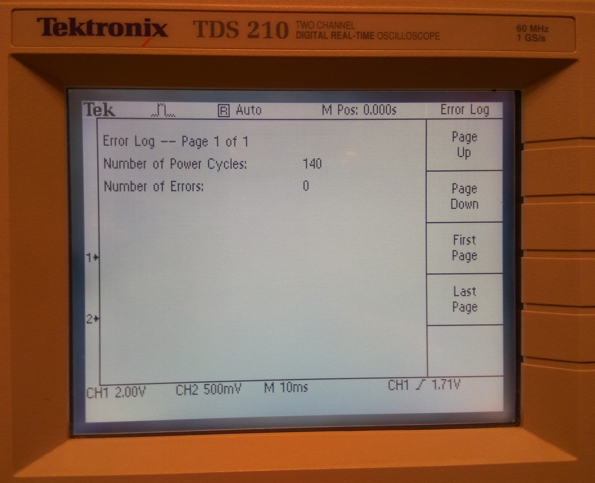

W zasadzie od 1999 do 2016 roku włączyłem go aż 140 razy (gdzie spora część to z przymusu jak zepsuł mi się analogowy).
Więc tak z czystej ciekawości zapytam w czym był lepszy ten TDS1002 ? Czy może to tylko było zachwycenie się magiczną nazwą "oscyloskop cyfrowy" - jak w moim przypadku gdy niepotrzebnie wywaliłem kupę kasy na TDS210 Smile by kupić coś gorszego niż miałem (średniej klasy analog)... Nie wiem czy chodzi o to zatrzymanie przebiegu, bo to właściwie ma sens przy większej pamięci, opcjach zoom itd.

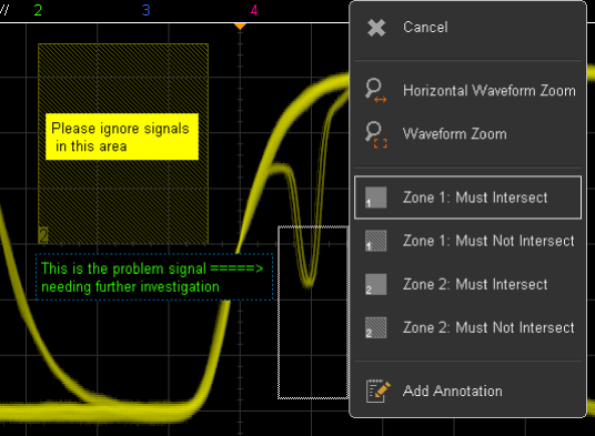

Choć obecnie przy nowoczesnych cyfrach ja bardziej cenię sobie opcję historii wyzwoleń w połączeniu z triggerami strefowymi itd. - więc obecnie przy cyfrach klasycznego zatrzymania nie używam często (ot trudno trafić ręcznie w to co nas interesuje np. pojawiający się okresowo jakieś "szpilki" itp.) - choć niestety za takie opcje trzeba trochę więcej zapłacić Sad
