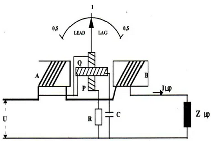

Faktycznie, źle zinterpretowałem tytuł. Tu chodzi o pomiar współczynnik amocy czynnej czyli tzw. cos(fi) :-(
Z dostępnych informacji wynika, że można to zrobić bez elektroniki na złożonym ustroju elektromagnetycznym z dodatkowymi elementami RC do ustawienia punktu cos(fi)=1.
Ale uważaj czy nie trzeba tego miernika stosować łącznie z przekładnikiem prądowym, choć przełącznik sugeruje, że taki jest już wbudowany.
