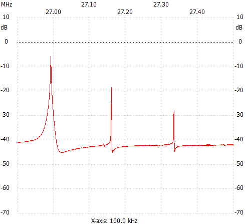

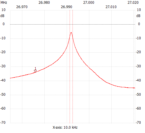

Znalazłem "w szufladach" woreczek z TME z kwarcami na 27MHz https://www.tme.eu/pl/details/hc49us-ff3...8-27-0000/ które są na częstotliwości podstawowej. Zaprządłem to do NVT7 z "przystawką" obniżającą impedancję 9-cio krotnie (8 zwojów trifilarnie na FT37-43) trochę podobnie jak tu https://sq2gxopl.files.wordpress.com/201...trafo.png.
Wyszło tak:
A w detalu tak:
Odczytane z NVT parametry:
max :-5.58dB 26.991772MHz
B3dB : 1.260 kHz
Q: 21422.07
Co przy tłumieniu w tym miejscu samego układu bez kwarcu = -3.6dB daje jakieś 2dB strat.
Wyliczone Dishalem parametry: Lm = 1.77mH, Cm = 19.64fF ,Rloss ~ 2.5 Ohma
Niestety - policzone parametry filtru kwarcowego o szerokości np. 2.5kHz dają wynikową impedancję fitru < 20 Omów. Co przy filtrze już 4-kwarcowym daje 6dB tłumienia :/
