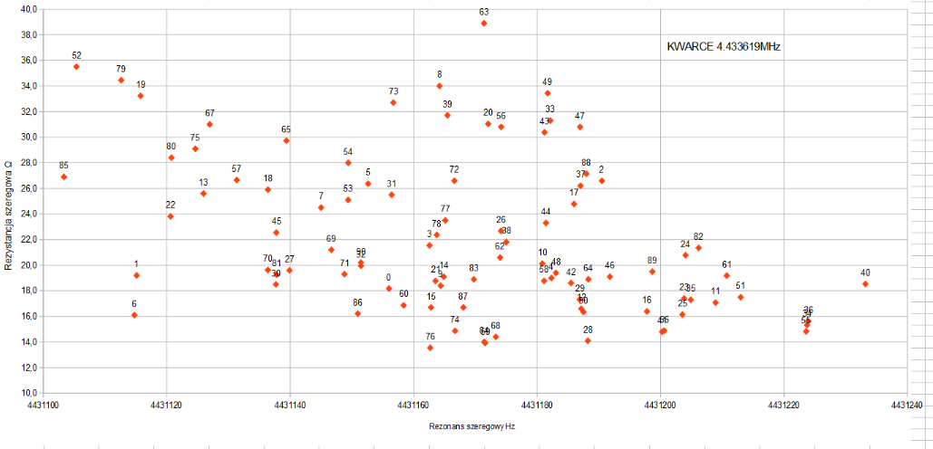

Przemierzyłem kwarce za pomocą analizatora EU1KY. Poniżej wykresy dla 4.43MHz:

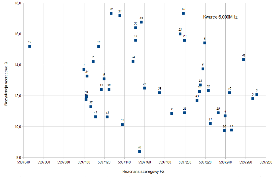

i 6MHz:
Mierzyłem częstotliwość rezonansu szeregowego i rezystancję szeregową
Pomiary są na razie przybliżone. Powtórzę je dla dobranych grup kwarców.
Kwarce były na taśmie, więc jest z czego wybierać.
Przy pomiarach trzeba zwrócić uwagę na czystość końcówek (nalot zbierajacy sie kilkanaście lat potrafi dołożyć kilka omów)
Wkładając kwarc w podstawkę należy odczekać (1-3min) aż jego temperatura spadnie po ogrzaniu go palcami.
(Ten post był ostatnio modyfikowany: 23-03-2019 14:20 przez SP6LUN.)
