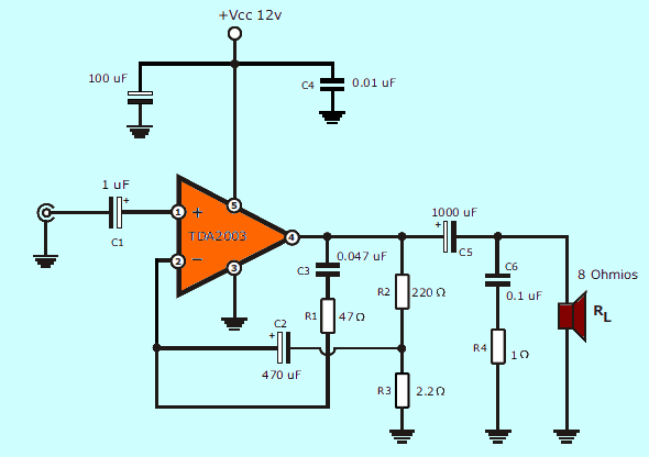

Cześć Wam
Pytanka ;
# Czy wzmacniacz na TDA2003 można podłączyć do potencjometra zamiast TDA7056 ? Czy nie trzeba wstawić pomocniczo UA741 ?
# Czy w cewkach filtra pasmowgo można wykorzystać ;
3.9uH --- 470pF ---- 33pF--- 470pF---3.9uH ??? (takie zastosowanie było w TRX2006)
# Tr3 - 60/10zw. na T37-2 ??? To niemożliwe. Czy można to zrobić na FT50-43 ? Jakie macie pomysły ? Smile
PS. Dołączam PDF ze schematem. Jakie elementy należy usunąć po usunięciu TDA7056 ? C20, C24 ? Chcę wiedzieć, by nie popełnić błędu.
