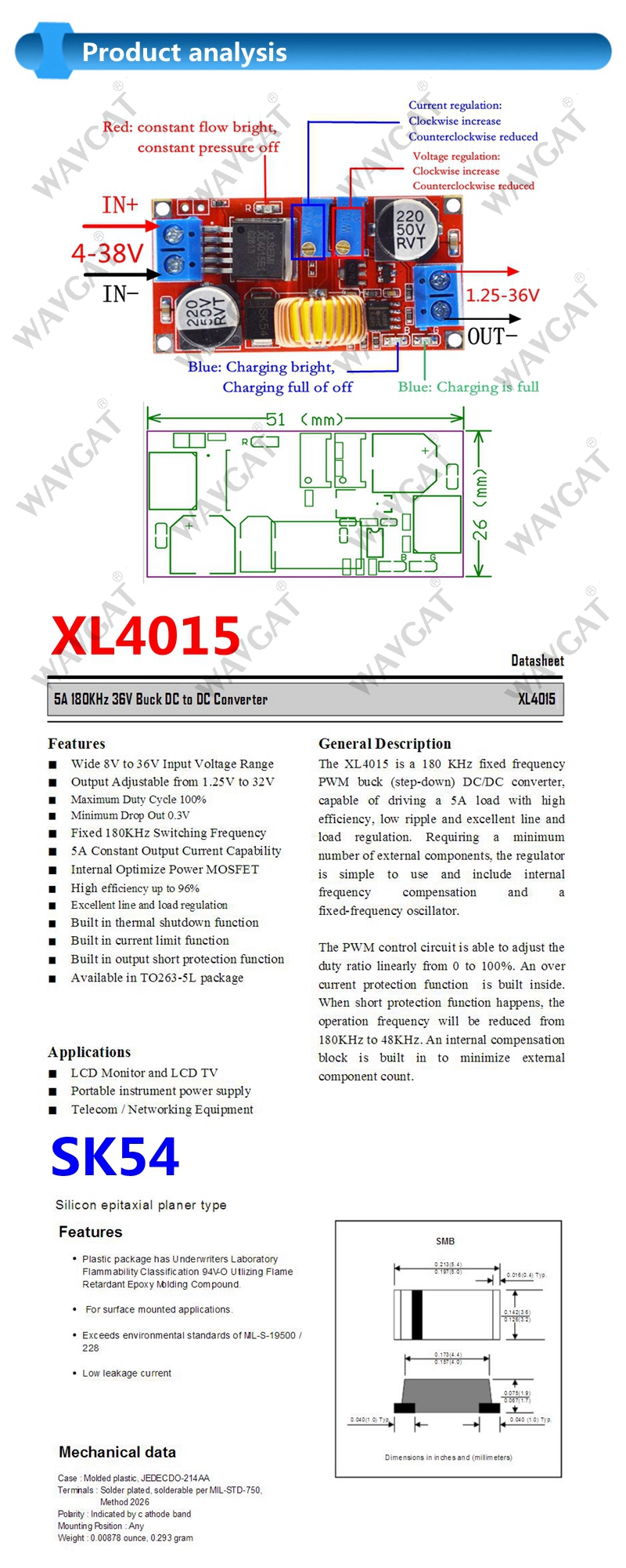

Chciałem zapytać czy taka przetwornica by się nadała do do Husarka . Zasilałem z niej zarówno Husarka jak i Husarka DSP i na ucho nie widzę różnicy w stosunku do orginalnych w projektach.
