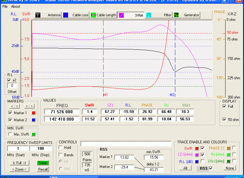

Ryszard,nie neguję twoje wyliczenia.
Są na pewno poprawnie wyliczone.
Muszę chyba w dwóch zdaniach opisać moje spotkanie z podobnym
wzmacniaczem.Pierwsze podanie napięcia skończyło moją przygodę
z tym wzmacniaczem.Podejrzewałem wzbudzenie.
Też ustawiłem filtry ,swr, a nawet |Z|=50om.
Co do tych cewek w wykonaniu Nowicjusza mam zastrzeżenie.
Środkowa ma wg wyliczeń 71nH skrajne po 63nH.
Przy takich parametrach to środkowa powinna być najbardziej ściśnięta,
a skrajne troszkę rozchylone.Padło wyjaśnienie,że w ten sposób wyregulował
swr i ja to przyjmuję.Nie mam zastrzeżeń.
Jedynie dziwi mnie,że cewki po 2 zwoje i kondensatory 18p i 33p
dają filtr 200MHz a moje cewki też po 2zw a kondensatory po 12p i 24p dają filtr około 100MHz.Muszę to jeszcze raz sprawdzić.
W tabelce są wszystkie parametry
rzeczywiste i urojone w miejscach postawionych markerów.
