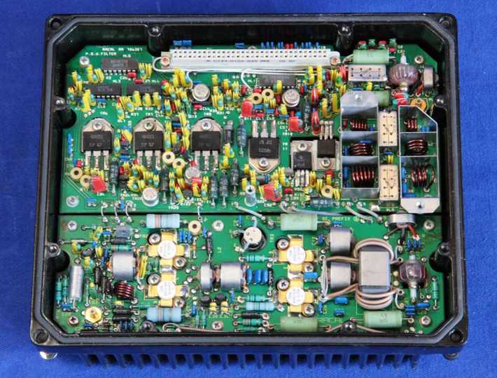

Muszę się odnieść do Nowicjusza(nie stać Cię na własne imię ?)
Postaram się krótko.
Pomiar robiony NWT. Jaką ma moc NWT. Zobacz co się stało po usunięciu gniazda.
Myślisz ,że to zadziała przy mocy 100W.A sprawdziłeś |Z| ile wynosi.
Swr wzrośnie i cały układ się wydymi.
Pomyśl o pudełku ekranującym ten LPF.
Inaczej narobisz się i dym.To jest tandeta chińska.
Nie przeczę można coś wyciągnąć z tej tandety ale trochę przemyślenia.
Nie chcę się wymądrzać .Zrobisz jak będziesz chciał.
Będę cierpliwie czekał na wynik końcowy.
Może tłumaczenie się przyda.
.doc  Zestaw wzmacniacza mocy 100 W VHF 80.doc (Rozmiar: 951 KB / Pobrań: 1755)
A tak jest ekranowane w moim Rakalu.
