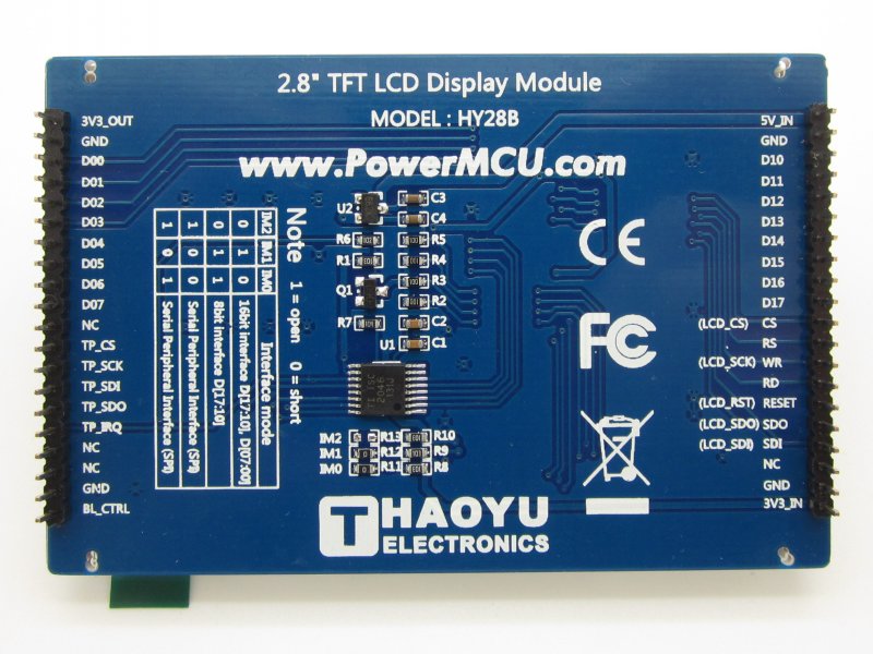

Też bym nie uwierzył na słowo :-)
Płytka lcd od maliny:
Wystarczy że otworzysz sobie pdf'a od tej kostki i sprawdzisz pin 2.
Kostka na zdjęciu ma podłączony panel pod wyprowadzenia 6,9,10,11 czyli nijak do pdf'a...
Dla porównania widok zwykłego lcd który jest w mcHF (z wiki UHSDR):
73 Sławek
