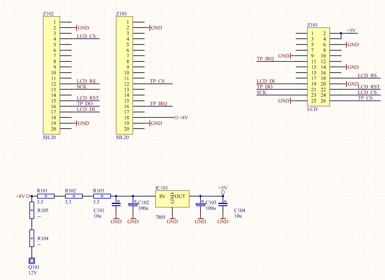

Witaj Wojtku, jak dojadę do domu to wkleję zrzutkę z Altiuma.
To jest zwykłe SPI tyle że 4x szybciej niż w normalnym firmware. Niestety wprost nie zadziała i trzeba grzebać w oprogramowaniu (inne instrukcje i konfiguracja LCD).
Jednak znalazłem na pendrive. Po lewej stronie masz złącza na UI (popatrz na schemat UI a zrozumiesz które gdzie pasuje). Dodatkowo na niewykorzystanym pinie złącza LCD poprowadziłem 8V do stabilizatora 5V na moim PCB.
73 Sławek
