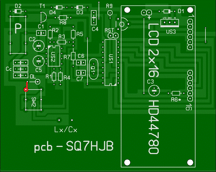

Wydaje się,że płytka SQ7HJB pokazana na www ma drobny błąd w okolicy
przełącznika i 82uH.Brakuje ścieżki od L do przełącznika L-C jak jest na schemacie.Jednak być może to połączenie okazało się niepotrzebne do
normalnej pracy i kolega z niego zrezygnował.Marek bywa na forum to pewnie
napisze coś na ten temat.
Problemem może być programowanie mikroprocesora.
Na www SQ7HJB nie ma aktualnie do pobrania rysunku pcb i softu.
We wcześniejszych postach jest plik do wykonania płytki ale jest w/g mnie inny jak ten na zdjęciu z www SQ7HJB.Co nie znaczy,że jest zły.Nie,po prostu ma inny układ ścieżek.
Wojtek,pokaż nam może zdjęcia Twojej płytki to przynajmniej będzie wiadomo
o czym dyskutujemy.
Zastosuj PIC16F84A i poprawiony soft polskojęzyczny kolegi SP7DQR.
Z pliku ZIP wybierz hex o nazwie lc004_dqr.hex

(08-07-2017 17:34)EC4AGT napisał(a):  Teraz robię próby i tak pin 10 układu Pica mam na stale podłączony do masy bo tak jest zaprojektowana płytka , po podłączeniu pinu 12 do masy i zrobienia resetu na wyświetlaczu pojawia się to 0000001 , z opisu na podanych stronach wynika ze powinno być 00055000 czyli z tego wynika ze nie działa generator LM311
Jedni koledzy zastosowali kondensatory tantalowe , ja mam elektrolity 10uF czy możne je należny wymienić na tantalowe ?
Wyjąłem mój miernik LC z szuflady aby Ci trochę pomóc.
Też mam pin10 do masy ale to podobno zależy od typu zastosowanego LCD.
Podłączyłem 12pin do masy,zrobiłem reset.Też ukazało się 0000001 jak u Ciebie Smile
Przełączyłem przełącznik L-C w drugie położenie i ponownie zwarłem 12pin do masy i reset. Teraz mam 00041490.
Nie jest to 00055000 ale miernik działa bez problemu i wystarcza do amatorskich pomiarów LC.
Szczególnie używam do pomiaru L.
Też mam elektrolity 10u przy LM311.O ile sobie dobrze przypominam to dobierałem je na podobne wartości ze sztuk jakie miałem.Dobierałem również rezystory 100k.
Zamiast 3 kondensatorów oznaczonych na schemacie Cc mam 1szt 1nf 1%.
Natomaist C1 mam zupełnie inny.Jest to ceramiczny kondensator 1nf z czarną kropką.Cewka L to dławik fabryczny 82uH.
Wojtek,zrób proszę jeszcze raz test 12pin do masy i reset przy innym jak poprzednio położeniu przełącznika L-C i sprawdź co pokaże LCD.
Napięcia DC na pin 3 i 17 mam podobne jak u Ciebie.
Napisz może co masz wstawione zamiast Cc oraz jaką indukcyjność masz w miejsce 82uH?
