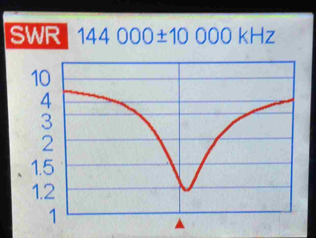

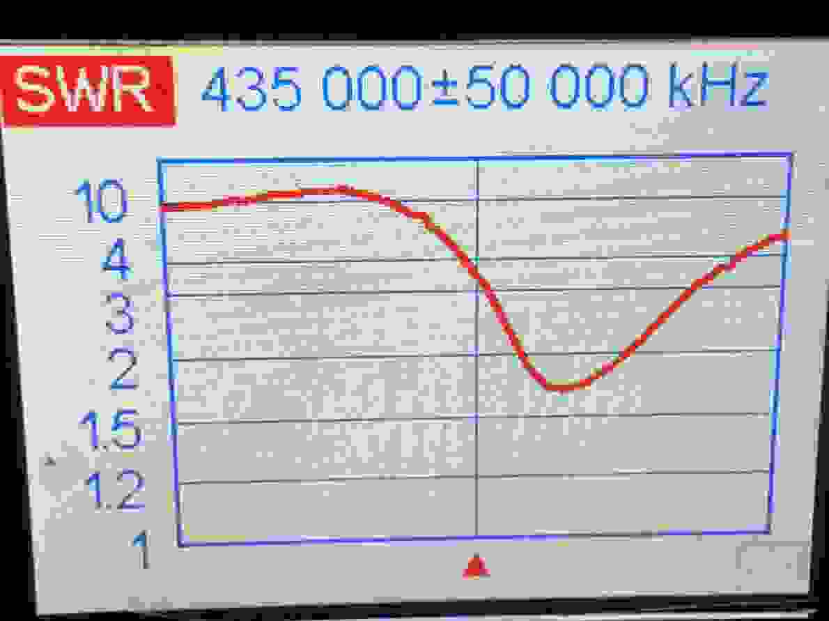

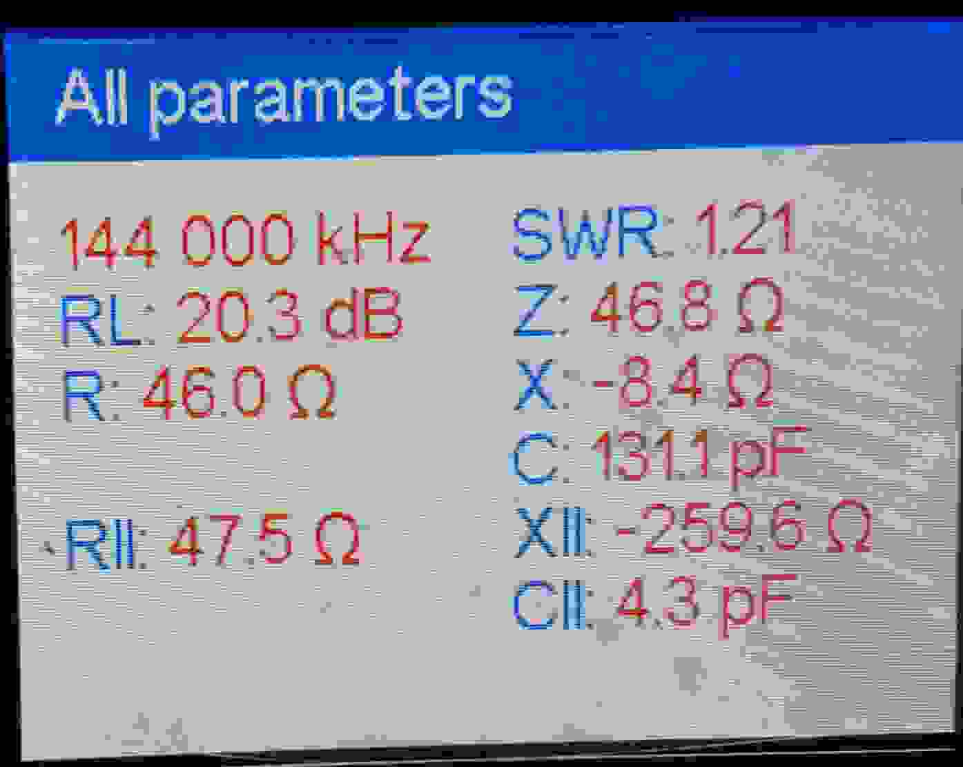

Kabel RG58C/U firmy Kabletech, o ile dół do przyjęcia 2m, to góra 70 cm odpłynęła . İmage
