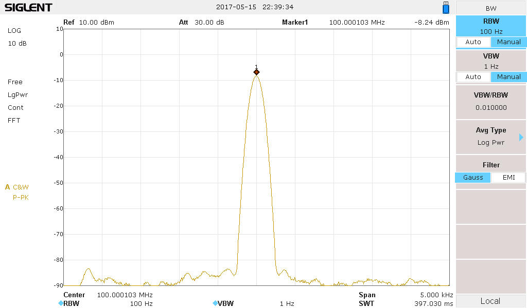

Nie mam teraz możliwości podłączenia źródła dokładnie -10dBm ale mam coś około -8dBm - możecie przyjąć że to jest to samo ...
-100dBm też nie mam teraz ale zapewniam, że przy tych ustawieniach, które zastosował Przemek (mam na myśli Ref= -20dBm) będzie wyglądało bardzo podobnie jak w Rigolu, a może nawet tak samo.
Poza tym mam uwagi do Przemka :
Przemek, robisz za duży margines nad sygnałem mierzonym ... zrób ten sam pomiar ale zmień Ref na -10dBm jeśli mierzysz -10dBm (albo chociaż na -5dBm jeśli chcesz zachować margines). To samo zrób jak mierzysz -100dBm - ustaw Ref na -50dBm.
Poza tym widzę że masz włączony tłumik ( 10dB przy pomiarze sygnału -100dBm) ustaw go na 0 a zyskasz 10dB dynamiki).
Tylko nie obraź się jeśli to wszystko wiesz ... bo być może celowo ustawiłeś takie parametry.
