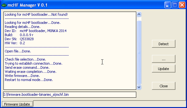

Myślę,że instalacja FW się nie udała.
Specjalnie dla Ciebie zainstalowałem jeszcze raz FW.
W drugiej części widać napisy po instalacji prawidłowej,
a radio z czarnego ekranu przechodzi na kolorowy automatycznie
i powinno się wyłączyć po trzech sekundach trzymania power.
Piny 15 i 19 mają mieć po 2.6V.po wyłączeniu.
