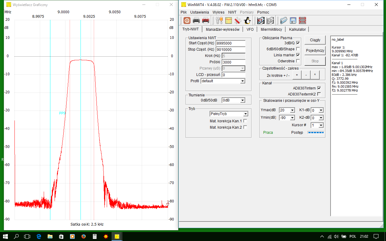

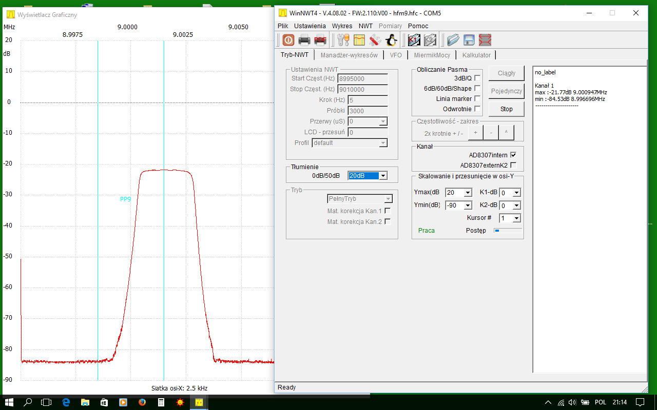

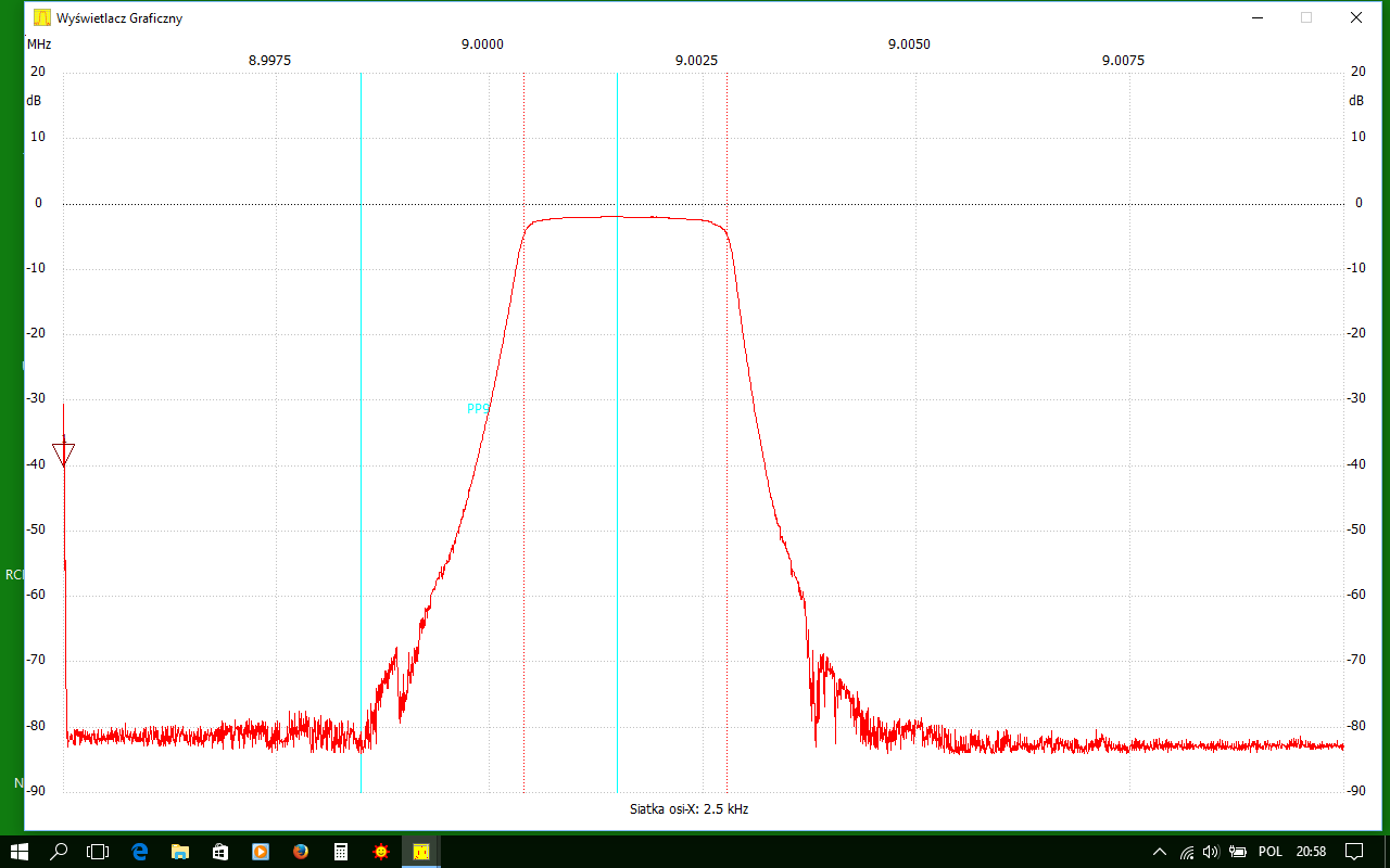

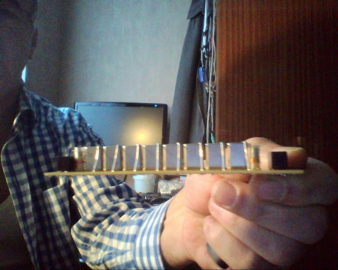

Możesz spróbować podstawić te kwarce pod te dane.
Tragedii nie będzie. najwyżej zrobi się mała korektę. İmage İmage İmage İmage İmage
