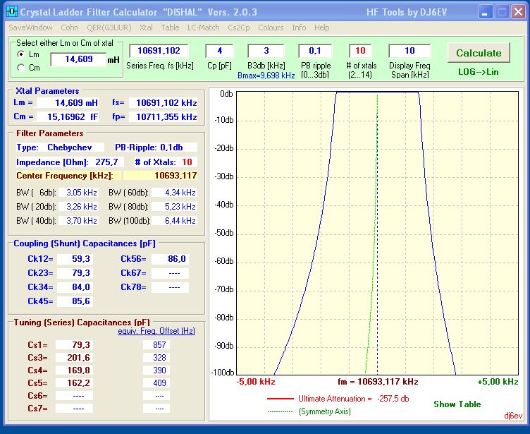

Polecam program Dishal tu jest :
http://www.bartelsos.de/dk7jb.php/quarzfilter-horst
jest o tym jak można zaprojektować dowolny filtr, posługuje się tym oprogramowaniem i polecam.
