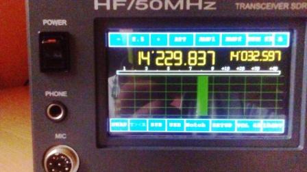

Wojtek SP03020L załączam zdjęcie wskazań mojego s-metra przy wyłączonej antenie
nie robiłem żadnych modyfikacji sugerowanych przez Artura SP3OSJ . Husarek jest dokładnie odwzorowany jak go zaprojektował Janusz. Poprawny montaż płytki RF ze sprawdzonych elementów powinno być wszystko ok.
